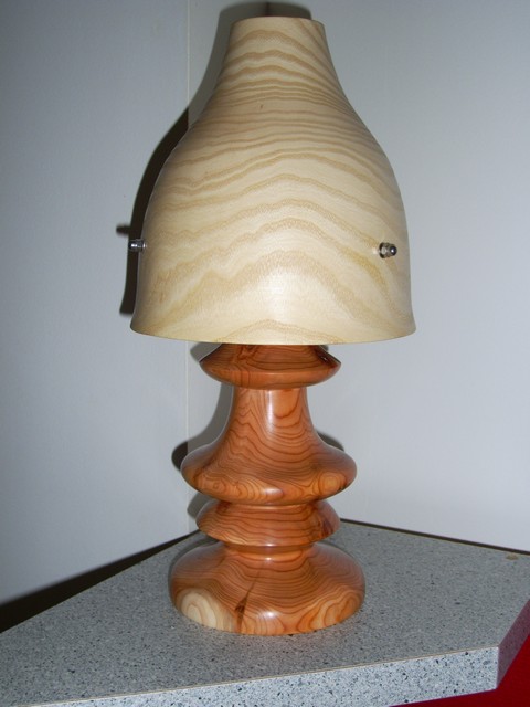

voici ma premiere lampe le pied est en if et l abat jour en frene,le tout d une hauteure de 35 cm
bonne journée
Re: première lampe 28 Jan 2012 17:38 #55365
  • benjamin
  • Portrait de benjamin
salut Miguel
Elle est jolie ta lampe mais si je peux me permettre je l'aurais bien vu avec le pied plus fin mais ce n'est que mon avis sinon pour l'abat jour tu n'as pas trop eu de misère quel épaisseur as-tu laissé???
Les essences utilisés sont très belle encore bravo c'est très joli!!
benj'
Re:première lampe 28 Jan 2012 18:32 #55366
Pour la première ,elle bien ,le seul petit hic, j'aurais fait l'abat-jour pas aussi "pointu" , ;) est-il translucide ?
Re:première lampe 28 Jan 2012 21:19 #55383
Bonsoir Miguel,
Ta lampe est très belle et bien tournée,
mon avis,le pied un peu massif ,et les vis
dans l'abat jour (pas très heureux ce n'est
que mon avis.
Re:première lampe 29 Jan 2012 02:33 #55386
  • denis84
  • Portrait de denis84
  • Messages : 139
le haut tres bien avec les ecrous c est original
le pied est un peu lourd
Re:première lampe 29 Jan 2012 10:16 #55390
Belle exercice de tournage
Le chapeau un peu pointu a mon gout
Belle couleur
Re:première lampe 29 Jan 2012 11:14 #55392
  • Messages : 932
Trés belle lampe d'un nouveau style,
pour le pied moins épais à l'embase et la colonne la diminuée d'environ 30/40% d'épaisseur
(appliquer au plus proche la formule des 3/5ème)ce sera plus agréable à l'oeil
Re:première lampe 29 Jan 2012 22:58 #55419
Gros travail mais dommage que l'abat jour n'aille pas avec la forme du pied. Je pense qu'il serait mieux sans la pointe donc en arrondi et un peu plus large. D'autre part les ecrous!!!!!!.....
Ce n'est que mon point de vue!
Anne

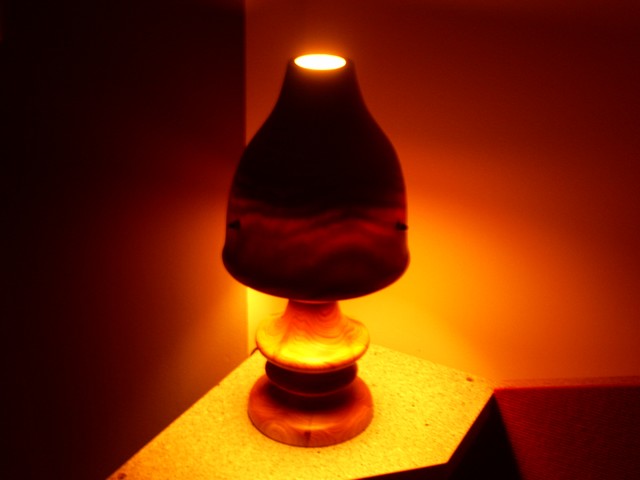

Re:première lampe 30 Jan 2012 07:04 #55426
Bonjour Miguel
beau résultat, ton coup de gouge est bon.
peut on avoir une photo ampoule allumée pour voir l'effet produit ?
Re:première lampe 30 Jan 2012 19:43 #55449
  • miguel22
  • Portrait de miguel22
  • Messages : 181
bonsoir a tous et merci pour vos commentaires
voici une photo ampoule allumée mais l abat jour est assez fin sur les premiers cm mais pas sur le haut
j essayerai de faire plus fin le prochain coup
Re:première lampe 30 Jan 2012 22:36 #55453
  • denis84
  • Messages : 139
c est deja un bon effet, si tu en fait une autre met une petite lampe a l interrieur quand tu tourne, et tu vera la transpanrance
Re:première lampe 31 Jan 2012 17:38 #55484
Bonsoir Miguel
Belle lampe et avec la lumière cela rend bien.
Pour les puristes, dont moi, remplace les boulons par un bouton en bois taraudé ou rentré à force.
je les verrais dans le même bois que le pied.
Re:première lampe 31 Jan 2012 18:14 #55490
  • miguel22
  • Messages : 181
la prochaine fois j essayerai avec une lampe a l interieur mais pour celui la je n ai pas reussi a faire plus fin le bois se déformait sous la gouge et sa vibrait sinon pour les ecrous il y a a surement d autre moyen de fixer l abat jour mais la j ai mis trois tiges filtées et des ecrous,a voir pour le prochain
Re:première lampe 31 Jan 2012 18:28 #55492
Belle lampe, tres beau mariage des essences
Apres pour la forme, les gouts et les couleurs !
Elle me plait bien
