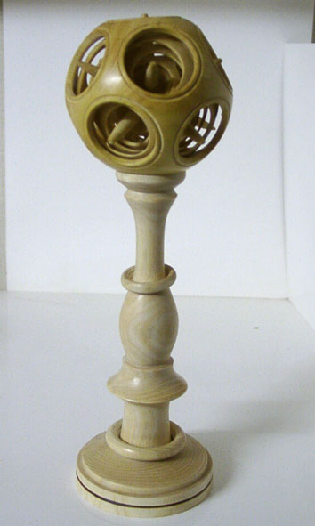

boule de canton étoilée 25 Jan 2012 23:01 #55279
Bonsoir à vous tous
voici ma dernière boule de canton étoilée
et le pas à pas qui va avec vous le trouverez dans mon site comme d'habitude dans la rubrique pas à pas.
j'attends peut être des questions

Re:boule de canton étoilée 26 Jan 2012 08:06 #55289
oui Denis
c'est un sacré bulot de prévoir que l'on fera un pas à pas et dans cette perspective j'ai pris beaucoup de photos et en plus une école est venu faire un reportage sur la réalisation de la boule de canton étoilée. Proche de chez moi il y a une école avec une option cinéma et comme j'étais d'accord pour qu' il tourne ce travaille cela à duré 6 mois par épisode et le film à fait salle comble à l'époque.(seulement 200 places en milieu rural c'est déjà bien).
Pour Bernard
je te souhaite un bon rétablissement et voici en direct le lien en question.
tournebois.free.fr/cantonetoile.html
Oui benjamin
pour réaliser cette pièce j'ai d'abord suivi les conseilles d'un grand tourneur qui m’a enseigné la technique (boule de canton) et en suite je me suis lancé ce défit en fabricant mes outils et ce qui va autour du projet (boule de canton étoilée). Mais en lisant le pas à pas tu devrais comprendre la faisabilité.
Re:boule de canton étoilée 26 Jan 2012 09:40 #55292
Comme tu sais ,une réalisation qui me plaît énormément ;) ; encore BRAVO, Roger ,surtout quand on connait les difficultés pour réaliser ces oeuvres et surtout avec les outils de marque "fabrication maison ".... :)
- D'après ton pas à pas ,tu usines en premier les 6 premiers trous sur une moitié de la sphère sans mettre les bouchons et avant de retourner cette dernière d'un demi tour,tu les bouches ?
- Tu Commences ton usinage en bois de fil et le termines-tu comment ?
- A part le buis ( et encore j'ai eu des cassures entre les lunettes quelques temps après ,sur du buis sec :( ) que préfères-tu comme bois pour ce genre tournage ?

Roger
Peux tu préciser les cotés des outils à affuter et les dépouilles aussi ?
ces réalisations m'ont toujours intrigué et je m'informe le plus possible.

Salut Roger pour la boule mais le pied me semble trop simple.... :P :P
Re:boule de canton étoilée 26 Jan 2012 11:42 #55302
Comme c'est mentionné dans mon site en premier lieu de ce projet j'ai été conseillé par un autre tourneur qui m'a transmis son faire et aussi notre regretté Robert Bosco sur son site donne beaucoup de conseil qui n'on été très utiles.
Pour Alain
oui comme beaucoup d'entre nous, j'ai acheté un jeu d'outil qui ne fonctionnait pas très bien mais quand je me suis rendu compte qu'il y avait des dépouille qui n'était pas bonne,
j'ai rectifié un peu au pif puis ayant fini par comprendre mes défauts d'affûtage j'ai réussi beaucoup mieux par la suite.
J'ai malgré tout, J'ai cassé de l'outillage et des boules donc je me suis dis qu'il fallait que je fasse mes outils moi même, dans le la barre acier HSS j'ai modelé les petits outil à la meuleuse.
Je préfère laisser les 6 trous libres pour l'évacuation des copeaux.
Pour L'usinage des trous j'alterne les usinages pour que le bois ce détende le plus régulièrement possible, car les tensions crées après usinage sont fort et risque d'ovaliser la bille et alors la sa peut être la casse.
en ce qui concerne la fin j’essai d’être en bois debout.
le bois privilégier est le buis mais j'en ai réussi dans du houx et du sycomore et bois de violettes.
pour Raymond
Pour cet execrcice le pied n'a pas d'importance la simplicité me convient bien.
pied en sumac avec anneau prisonnier et coupelle en ébéne
la boule et la base du pied est en buis
Re:boule de canton étoilée 26 Jan 2012 12:08 #55304
Merci Roger pour toutes ces précisions ;) c'est pas facile de trouver des disques fins pour usiner le HSS, :(
Re:boule de canton étoilée 26 Jan 2012 12:26 #55305
j'utile un disque de 2,5 mm d'épaisseur qui est utilisé pour couper le métal mais c'est un peu dangereux car je l'utilse aussi en biais et sa c'est pas très bien.
Re:boule de canton étoilée 26 Jan 2012 12:32 #55306
Moi aussi,ceux qui tiennent le plus sont de chez Würth , à l'atelier j'avais les mêmes en plusieurs épaisseurs et diamètres , tu en usais 3 des autres marques pour un seul de chez Würth ;) ils sont un peu plus chers à l'achat mais pas par la suite ;)

Salut Roger,
Voila le chef d'oeuvre vraiment très très beau,
je me rend bien compte du travail que cela demande
car je suis actuellement entrain de faire des boules étoilées
mais pas évidant car à l'évidement du 2eme trou ,accrochage
et tout à refaire,je pense que je vais rectifier mon outil à évider.
J'ai eu la chance d'avoir avec moi Paul Texier ,Alain Chauvin
et Albert Penru qui sont des cracs et que tu connais toi aussi,
malgré cela je galère quand même.
Revenant à cette boule canton étoilée 7 coquilles à ce que je vois et
l'épaisseur toujours 3mm ?je vais aller voir ton site pour en savoir plus.

Re:boule de canton étoilée 26 Jan 2012 19:15 #55316
Bonsoir Roger, que dire de plus c'est vraiment un travail d'artiste.Comment fait-on la finition.Bravo pour cette superbe boule,sans oublier la presentation sur un joli nappron.Raymondlievre.
Re:boule de canton étoilée 26 Jan 2012 20:55 #55318
Narcisse
il ne faut pas ce décourager il y a 5 ans je n'aurais jamais envisager ce travail car je penssais trop compliquer et les rencontres ont fait que j'ai eu de la chance d'avoir un autre tourneur qui a bien voulu m'expliquer et me faire essayer.
Peut être un jour si tu le souhaites vraiment tu auras cette oportinité.
Raymond
pour la fintion une bonne heure à chercher les bavures et les éliminer avec une mouche et ensuite j'applique les produits habituel connu de tous les tourneurs.
Voir mon site à "finition"
toi aussi tu fais de belle boule étoilé 12 branches et un de ces jours il faudra que tu m'expliques comment tu fais car je n'ai jamais fais ce modèle que tu réussis bien.
