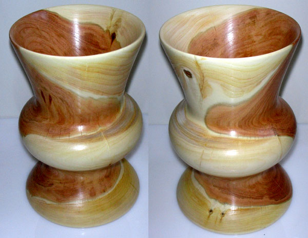

Voici une photo de la réalisation du bois coupé hier, très très vert!, j'ai presque du monter un essuis glace sur ma visière :laugh:
Bref, je n'aime pas trop tourner vert, mais c'était pour voir un peu la tronche du bois sur les branches, pour ceux qui sont venu en chercher....la récolte semble bonne! ;)
passage au micro-onde oblige....avec l'apparition de quelques gerçures....j'ai été voilant :blush:
à bientôt.
Ps:15°C en plein soleil.....et on ai au mois de janvier :blink:

Très jolis tes jumeaux :laugh: Eric ,tu as du faire des heureux ? aujourd'hui 18° ! :woohoo: ,j'en connais un du 68 , qui doit regretter d'être reparti du Cap d'Agde :laugh:

Bonjour Eric,
Joli vert en cerisier verre (pardon c'est l'inverse :laugh: :laugh: :laugh: ).
Quelle finition as tu appliqué?

le vers du verre en bois vert.... :laugh:
à Alain: c'est pas des jumeaux...c'est une photo montage :P ....ça économise la place serveur
à David: juste de la mélamine et un petit polissage. ;)

Joli pot Eric c'est du tout frais.
Re:Pot à crayon en cerisier vert 22 Jan 2012 23:36 #55183
J'aime beaucoup ces couleurs et ton travail met bien en valeur ce bois bravo !

Oui, je confirme: Eric a fait des super heureux !
Il est vraiment magnifique ce bois et tu sais bien le mettre en valeur. Je vais tout faire pour en être digne et suivre ton exemple pour faire des pièces aussi jolies que les tiennes.

Bonjour Eric
belle pièce mais tu as du travailler avec un parapluie.
nettoie bien tes gouges la séve abîme les outils

Magnifique, Eric !
Tu l'as donc séché au micro-ondes après l'avoir tourné ?

re,
effectivement pour répondre à Roger, j'ai du en permenance nettoyer et essuyer les outils et le banc du tour....c'est vraiment pas agréable, en plus avec mon copain on avait remarqué que les bourgeons gonflaient (montée de sève?...pas impossible vu les températures)
pour ce qui est du micro-onde:
j'ai tourné et creusé la pièce, puis au MO, je l'ai monté en température doucement (1min par 1min à 750w)à partir du moment ou il était "fumant" (vapeur d'eau) j'ai intercalé une phase de refroidissement avec une phase de chauffe (2 min max), la pesée entre chaque phase a montré une perte de poids de 20g à chaque fois. (poids de départ 599g , final 480g)
le séchage n'était pas complet, mais c'était sufisant pour passer la pièce en finition.
le verre d'eau a été introduit en milieu de séchage dans le MO (durée totale 2H)
Personnellement, le MO est valable pour aboutir un séchage, mais pas valable sur du bois qui vient d'etre coupé. (ceci n'est que mon avis personnel).....rien ne vaut un bon séchage naturel!
