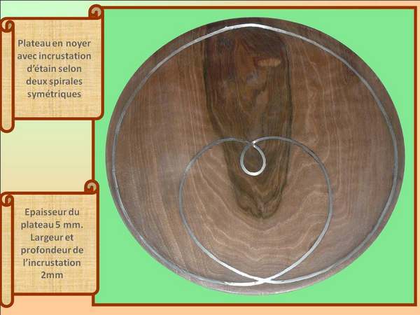

Voici un plateau en noyer de 38 cm de diamètre et d'environ 5 mm d'épaisseur
J'ai tracé deux spirales symétriques et creusé sur 2 mm de profondeur et aussi 2 mm de large avec une fraise dremel , puis j'ai tout rempli d'étain
C'est la première fois que je fais de l'inclusion d'étain , ce n'est pas évident mais je pense que je ferai d'autres essais
Bien cordialement

Oui bien sur Roger,
Je suis parti d'un plateau de noyer assez mince et avec lequel je ne savais pas quoi faire
J'y ai collé un rond de bois de diamètre 60mm au centre pour la prise en mandrin et j'ai fais la forme générale très légérement en creux.
Avec Excel j'ai paramétré une spirale qui avait le plus possible les dimensions du plateau et je l'ai imprimée sur papier.
Avec ce papier je l'ai dessinée au crayon sur le plateau puis retournée pour avoir la symétrie afin d'avoir une forme qui se ferme et qui a l'allure globale d'un coeur ..( à peu près)
Ensuite j'ai très longtemps hésité pour la suite puis avec la dremel et une petite fraise pointue j'ai juste marqué le dessin , puis avec un fraise légèrement plus grosse j'au fais une marque plus profonde puis encore un peu plus profonde et enfin avec une fraise de diamètre 2 mm j'ai creusé tout le dessin ( là c'est difficile de ne pas déraper, c'est pour cela qu'il faut bien creusé avant )
Je n'ai pas utilisé de gabarit pour creuser le tout.
Ensuite j'ai fais couler la soudure à l'étain dedans en essayant d'en mettre suffisamment mais pas trop pour que ça déborde de la rainure sans laisser de vide ..
J'ai été agréablement surpris par le fait que ça accrochait bien
Ensuite j'ai remonté le tout en mandrin et avec une gouge j'ai supprimé l'excédent de soudure très doucement, la plus grosse partie n'a pas bougé mais sur une portion j'ai du ajouter de la super glue
Ensuite lustrage et enfin j'ai supprimé le morceau de bois qui m'avais servi pour la prise en mandrin.
C'était mon premier essai d'inclusion
je pense qu'il a surement d'autres façons de faire , je verrai comment se comporte l'ensemble daans le temps ..
Bien cordialement
Re:Plateau incrusté d'étain 27 Déc 2011 18:44 #54087
Bravo pour ton plateau, beau travail beau bois
Tu a fait tenir l etain comment, colle ciano il y a de longeur d etain ?
Ou alors agrafes dans ta fente avant de couler l etain

Bonjour Eric,
Je n'ai rien mis pour faire tenir l'étain et c'est juste sur une petite partie que j'ai ajouté de la super glue ; je pense qu'il restait un peu de fine poussière dans le fond de la gorge ce qui à du empécher l'étain de bien s'accrocher dans le bois
Mais c'est la première fois que je faisais cela et je suis ouvert à recueillir toutes les bones idées et expériences pour la prochaine fois
Bien cordialement
Re:Plateau incrusté d'étain 28 Déc 2011 19:22 #54149
Tant mieux pour toi Père DENIS mais je pense que ton silon etait plus large au fond qu en surface
Sinon je ne vois pas comment l etain peut tenir, l etain n aderre pas sur le bois
Pour ma part j ai du mettre queque chose a cha fois, soit colle cyano ou agraffes dans la fente quand c est possinle
Toi tu l a mis sur un plateau donc en reprise sur le tour il a tendence a etre moins expul se que sur un vase ou la il est projete vers l exterieur
Car je suppose que apres avoir coule ton etain tu l a repris a la gouge en passage fin

Re: Plateau incrusté d'étain 29 Déc 2011 04:40 #54183
Une belle idée sur un beau bois.
Quand tu retouches l'étain ne tache pas le bois ?

en repassant la gouge et en lustrant, l'étain n'a-t-il pas noirci le reste?

BONJOUR Péré DENIS
pour la l'étain comment tu procéde pour l'incrusté dans les rainures
1°)tu fait fondre l'étain avant puis tu le verse dans les rainures
2°).............. au fer a soudé
3°)..............ou au chalumeau
merci
pour ta réponse
amitiés
JOJO60

Bonjour JOEL,
J'ai fais fondre l'étain au fer à souder tout doucement dans la gorge jusqu'à la remplir.
La ce n'était pas possible au chalumeau directement , mais si je refais d'autres essais j'essairai peut être de le faire fondre séparémment et de le couler dans le trou
Quant au lustrage ça ternit un pau au début mais dans l'ensemble ça disparait
Amicalement
