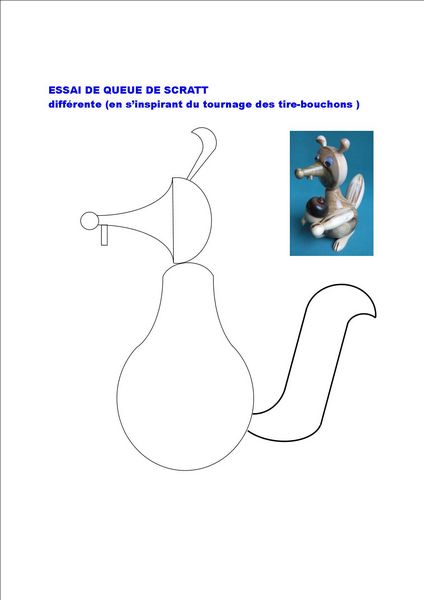

Père DENIS écrit:
Bonjour LYDIE,
c'est une superbe idée et une magnifique réalisation.
Pour ta recherche de réalisation de la queue en panache, j'ai repensé à la fabrication des tire bouchons présentée sur CB et également des poignées du présentoir de Roger.
Voici une première ébauche de la queue en panache qui mérite surement d'être redimensionnée mais qui je l'espère pourras donner des idées.
Bien cordialement
Merci pour cette idée, j'y avais un peu pensé, mais en partant d'un cône ( du style du corps mais en le dexaxant ... trop compliqué) pour voir le panache de face ... mais ne sachant pas dessiner j'ai un peu de mal à le représenter .... mais avec un croquis comme celui là c'est plus clair
Je garde l'idée et quand j'aurai un peu plus de temps je m'y colle :silly:
Bon après midi à tous et bon caopeaux :cheer:
Re:Qui suis-je ? 30 Nov 2011 16:29 #52773
  • Père DENIS
  • Portrait de Père DENIS
  • Messages : 563
Lydie ,
si tu veux voir le panache en étant de face il suffit de l'incliné sur son point de fixation sur le corps ( qui n'est pas représenté ,mais qui peut être un petit cylindre entre la queue et le corps)
On peut également faire varier les proportions pour donner plus d'importance au panache ; là il faut faire des essais.
Bien cordialement
