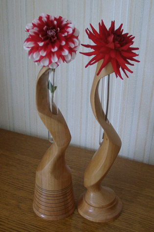

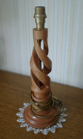

dans les excentriques ou les torsades il ce préte bien à l'usinage.
a droite en bossé
