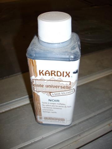

Bonjour Linda,
Il existe des colorants hydro qui remplissent
très bien leur rôle pour teinter en ebène,mais il
te faut trouver des colorants concentrés,tu peux trouver
chez les marchands de vernis qui fournissent les professionnels.

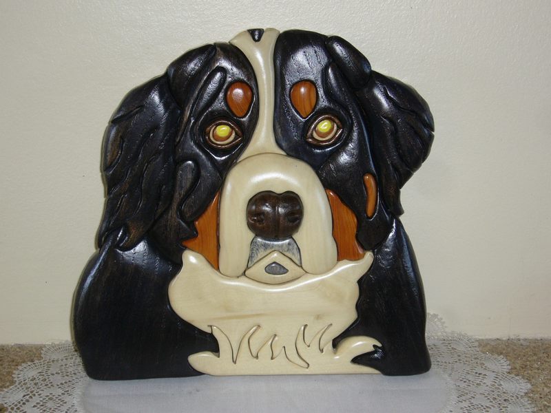

Exemple de ce chien qui a été teinté avec.
Le bois n'est pas bien été choisi pour imiter l'ebène,mais avec du poirier,
c'est génial.

BONJOUR FM
c'est le toutou a mamam :laugh: :laugh: :laugh:
