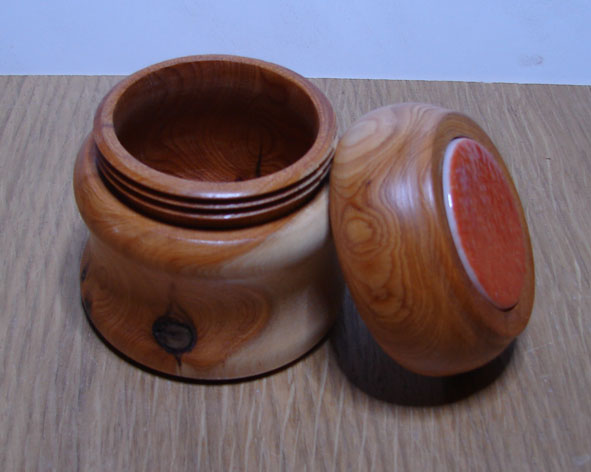

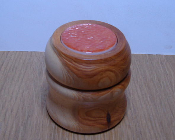

je suis dans les boites à dent avec couvercle fileté
en voici une avec une céramique de Briard en décoration.

Très jolie cette boite Roger.
C'est quoi comme essence?

pour la boite c'est du If

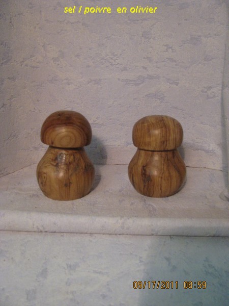

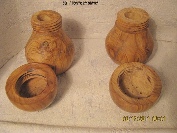

Fidèle à l'if Roger ;) ; j'aime bien cette forme de petite boîte,à couvercle vissé: av/hier j'ai tourné deux salerons en forme de champignon dont la tête est vissée , j'ai eu le même problème que toi au niveau de la pointe du filetage :angry: ; faudrait essayer avec une fraise moins pointue , qu'en penses-tu ?

je pense que pour la fraise on peut voir un filetage en forme différente ( carré ou angle abattu pour je ne veux pas toucher à la mienne car elle me sert aussi pour faire du M33x3.5 (broche du tour)filament s'est impécable que dans le buis ou essence aussi dure.
oui pour la orme en champignon je n'y avais pas pensée, c'est une trés bonne idée et le filetage plein bien.

Pour les filetages, c'est vrai qu'il faut du bois dur ; le buis est le meilleur , si non les faire en bois de fil mais avec l'olivier c'est pas facile :laugh:
