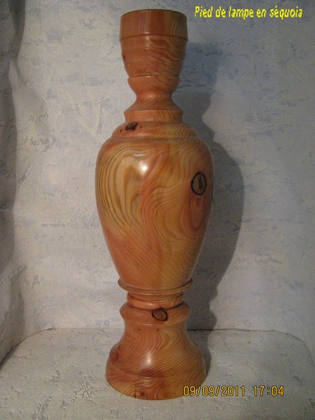

le séquoia , un bois facile à couper mais qui "s'écaille facilement , difficile de faire des arrêtes vives sans qu'il y est un morceau qui se détache :angry: à part cela de belles couleurs ;) c'est un morceau offert par un ami tourneur amateur biterrois ( il se reconnaîtra j'espère , merci encore ) .. ;)
sur ce pied la partie haute en forme de "douille " y reçoit la douille en plastique , je crois que je vais abonner cette façon , cela fait trop important par rapport au corps , sur la prochaine en cours , je l'ai enlevée ... ;)

effectivement cette partie en haut de la lampe n(est pas des plus élégante.
mais si le client le demande que veux tu il est le roi.

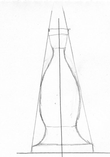

ou alors si tu laisses cette partie j'aurais fais cette lampe en partantd'un cône et dans ces conditions le cache douille serait mieux intégré.
qu'en penses tu ?

Pour ta fête tu as pris ton pied!! beau!!
Bonne fête à toi, et je le trouve bien moi ce pied...oui le haut est un peu...gros.
Les reflets du séquoia se voient bien et c'est beau.

Ton pied de lampe est bien beau,il a un
peu la couleur de l'if.

bonjour alain et bonne fête.je trouve le pied un peu petit par rapport à la hauteur et le diamétre avis personnel .le veinage se rapproche beaucoup du thuya.beau travail.

Roger je pense qu'il faudrait faire comme tu l'as dessiné ; c'est vrai qu'avec l'abat-jour on ne le voit plus , mais sans on ne voit que cela :( ; pour le pied j'aurais aimé le faire plus large , mais comme vous savez tous , c'est le bois qui commande ! il y avait une fente comme souvent sur les embouts , il a fallu que je tombe le diamètre après cette dernière , j'ai essayé sans succès , de la bloquer à la CA ; voilà pourquoi ce pied est petit :)
