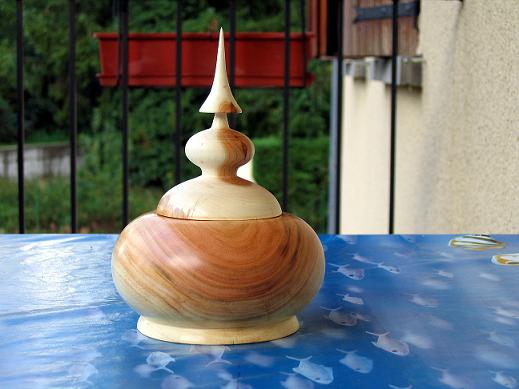

Voici ma dernière réalisation, une petite boite en amandier avec le fleuron en cerisier. Elle est faite pour remercier la personne qui m'a donné ces trois arbres (2 amandiers et un cerisier.

une bien joli cadeau ;) , pourquoi n'as tu pas fait un fleuron fin plus élancé avec le coeur partie foncée du cerisier ? j'aime beaucoup tourner ces deux belles essences ;l'amandier quelques fois ce fend car c'est un arbre qui pousse en vrille ...chez nous ils font une maladie et meurent :(
Re:dernière réalisation 05 Aoû 2011 21:25 #46751
Bonjour Alain,
Je voulais le faire un peu plus grand et donc plus fin au bout, malheureusement, il y avait une fente et il a cassé.
Re:dernière réalisation 05 Aoû 2011 21:46 #46754
si tu as fait une empreinte int dans le couvercle , pourquoi ne pas faire une "greffe avec le même bois en suivant le même fil et veinage du bois , puis faire, ton fleuron ? cela m'est déjà arrivé , ni vu ni connu :) ;)
Re:dernière réalisation 05 Aoû 2011 22:01 #46755
J'ai fais une empreinte. Pourquoi pas ; à voir.

J'aime bien la boite, mais pas le couvercle fleuron, je le trouve trop imposant.

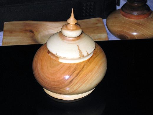

Re:dernière réalisation 08 Aoû 2011 12:11 #46869
j'ai eu la mauvaise surprise de voir ma boite se déformer au séchage et le couvercle se fendre. Je lui ai don fait une série de séchage micro onde comme indiqué dans couleur bois. Heureusement que j'avais une prise de mandrin au fond. J'ai pu refaire une partie un peu plus plate vers l'ouverture et coller une reprise.
J'ai redressé le fond, car elle était devenue bancale.
J'ai refait un couvercle un peu dans le même style que le premier, car malgré tout, j'aime bien cette forme avec cette boite. Comme je le dis dans un précédent post, les gouts et les couleurs ne se discutent pas. J'espère juste qu'elle plaira à la personne à qui je vais la donner.
Re:dernière réalisation 10 Aoû 2011 10:52 #46978
Bien rectifié Rémi,bravo,il aurait fallu
peut être creuser l'interieur de ton couvercle
afin de limiter les risques de fentes et liberer
les tensions.
