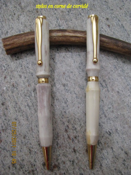

stylos en corne de cervidé 25 Juil 2011 19:03 #46102
A fin de ne pas perdre la main :)

Bonsoir Alain,trés beau!

Alin c'est très beau c'est la corde de quel cervidé
cerf renne,chevreil ....
Re:stylos en corne de cervidé 25 Juil 2011 23:03 #46124
Très beau Alain !
J'en ai depuis plus de deux ans qui traîne dans mon petit atelier et toujours pas essayé !!!
Quelle finition as tu fait ?

Re:stylos en corne de cervidé 26 Juil 2011 07:06 #46138
Bonjour Alain
bien tes stylos mais eput on faire briller la corne ?

Re:stylos en corne de cervidé 26 Juil 2011 08:18 #46148
Pour la corne je pense à du chevreuil , chez nous les chasseurs disent "chèvres" :)
Pour le tournage , cela se tourne très très bien , un régal , vers 2000t/m , cela sent un peu mais certains bois sentent encore plus fort .
La définition ponçage 280 /320/500 , ici produits employés , son de mon ami Pierre de Garde , les noms ??? je ne me souviens jamais , il vous le dira , si non carnauba pure rotation à fond et lustrage au feutre en dernier pour les deux façons , ou chiffon de laine tour à fond ,si vous n'avez pas de touret à lustrer .
Si des fois vous tombez sur un endroit un peu spongieux , près du centre , le remplir de CA , ensuite comme expliqué plus haut .
Roger si tu as un touret à lustrer avec différentes pâtes je pense que tu devrais obtenir un beau brillant seulement aux lustrages ;)

Superbes tes stylos Alain j'ai essayé avec des cornes de zébu qu’un ami m’a donné mais je n’étais pas satisfait de la finition je vais essayer ta méthode. Merci pour le tuyau.

:) salut alain pour la finitions essaie le miror tu m en diras des nouvelle c est le produit dont je me sert le plus pour faire briller mes stylos en resine a plus ;) patrick
Re:stylos en corne de cervidé 26 Juil 2011 15:16 #46175
je l'ai essayé mais je trouve qu'il reste une mauvaise odeur au final :( , peut-être est-il trop vieux ? autre produit qui va bien aussi est le polish de voiture ,"Label VO " qui est super pour de fines rayures sur carrosserie ,employé avec de la ouate ;)

superbe tes stylos alain tu prend qu'elle parti des bois?
par contre on ne parle pas de corne chez les cervidés mais de bois juste pour info alain
mais cela n'enlève rien a la beauté de tes stylos.
merci pour tes explications.
Re:stylos en corne de cervidé 26 Juil 2011 20:41 #46182
Exact Thomas , c'est bien bois qu'il faut dire ,mais tu sais il y en a tellement chez nous :laugh: :laugh: .La partie la plus intéressante en diamètre ce trouve au départ du crane , partie bien dense sans porosité , malheureusement courte :(
