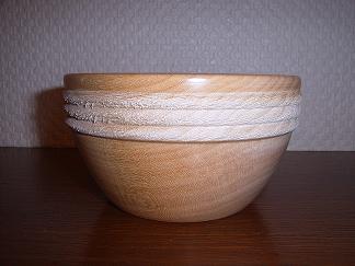

Un premier essai dans du tilleul d'un bol avec trois tores effet cordé.
Votre avis m'intéresse alors je vous attends !

Re:petit bol effet cordé 24 Juil 2011 22:24 #46060
Bonsoir pierre,
Une très jolie pièce,les tors ont un bon
rendu,qu'as tu utilisé pour les blanchir ,
est-ce de la céruse.
Ils ressortent peut un peu trop,mais ce n'est que mon avis.

Re:petit bol effet cordé 25 Juil 2011 08:04 #46071
  • Gérard BERGER
  • Portrait de Gérard BERGER
  • Messages : 418
fm29 écrit:
Bonsoir pierre,
Je suis de ton avis, un cordage plus fin aurait été souhaitable, d'autre part pour cette pièce que nous avons réalisée en stage avec Yann Marot, nous avons utilisé du bois de chêne.

J'aime bien la forme du bol , par contre le cordage je ne vois pas trop bien , un peu flou :( , peut-être est-ce aussi qu'il manque un peu d'espace entre les tors ?
Re:petit bol effet cordé 25 Juil 2011 18:12 #46099
Pas mal , j'ai comme un gout de déja vu dans l’Égypte ancienne B) B)
Il me convient bien et de forme et de recherche , peut être les cordes un peu
grosse quoique ??, peut être influence par les messages précédent

Merci à tous pour votre intérêt à cette pièce.
Pour réaliser le cordage :
Je tourne la forme du bol avec +/- 5 mm. de plus puis je fais les tores, ensuite je prends une brosse de fer ronde qui se fixe sur la visseuse. Je règle le porte outils pour que la brosse soit bien dans l'axe et je fais tourner le tour à vitesse lente +/- 300 tours et je fais tourner la visseuse dans le sens contraire de rotation de la pièce en maintenant et poussant fermement ma visseuse. En suite je tourne le reste du bol, ponçage sauf sur le cordage et finition sauf sur le cordage.
J'espère que vous avez compris ? Si non demandez !
Si j'ai un peu de temps demain je ferai une photo de la brosse.
Gérard, c'est le premier que je fait et moi aussi il me semble que le cordage est un peu gros , pour le bois j'en ai fait un en buis avec le cordage plus fin aujourd'hui et il est déjà parti ! même pas le temps de faire la photo !

Re:petit bol effet cordé 26 Juil 2011 06:25 #46132
Bonjour Pierre
Bien vu la technique du bois brossé pour l'effet corde.
je mémorise.
peut être avec des cordes plus fines ? a voir.

  • Gérard BERGER
  • Messages : 418
fm29 écrit:
Bonsoir Gérard,
Très heureux de te retrouver,le bois de chêne
n'est peut être pas l'idéale pour ce genre de pièce
mais c'est quand même une très belle pièce.
Nous sommes tous demndeurs de pas à pas quand il sagit
de pièces avec des techniques un peu spéciales .
merci à tous
Si François pour ce type de pièce, le bois de chêne est conseillé, sinon je n'utilise jamais ce bois.

Re:petit bol effet cordé 28 Juil 2011 15:24 #46327
  • Gérard BERGER
  • Messages : 418
Si vous avez du bois de frêne, le résultat est excellent aussi.
Amitiés
Gérard
Re:petit bol effet cordé 28 Juil 2011 15:38 #46330
Le palmier au coeur blanc , va bien aussi ;)
