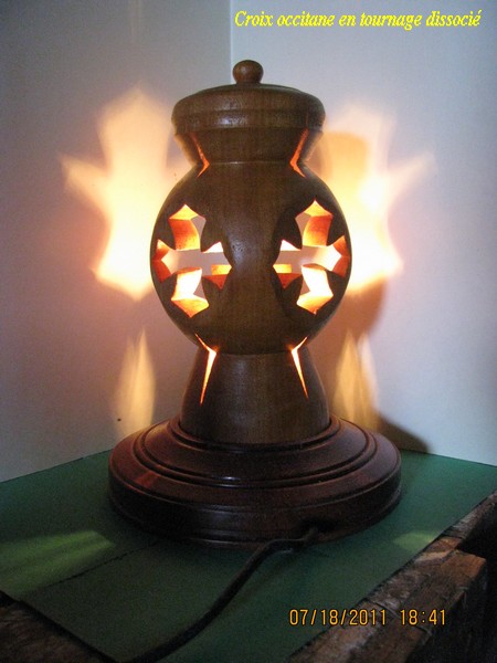

Pas encore à 100/100 au point ,ça arrive manque une petite modif ; mon idée était de faire apparaître la croix occitane dans une boule .....ce n'est pas encore joué ! pas de pas à pas pour l'instant :(

bonjour alain super ta réalisation j'ai hate de voir le pas à pas
petite question l'ampoule et t'elle bien au centre de la boule?car on ne distingue pas bien la croix sur le mur.ou alors c'est la photo

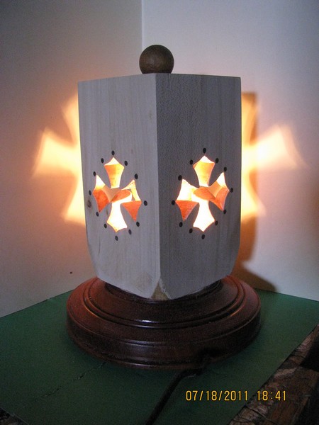

Bonsoir Alain,
C'est quand même bien réussi,pas evidant
de tourner le motif à l'envers,comment est ton
motif avant de faire un demi tour ?
Re:tournages dissociés 18 Juil 2011 23:12 #45757
Thom ; la lampe est dans le pied
François, voilà

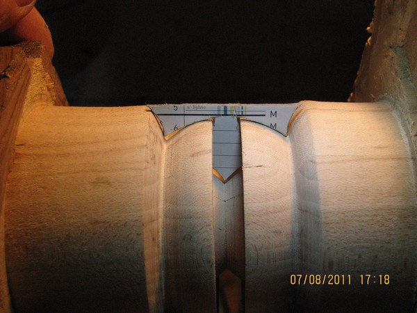

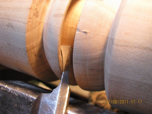

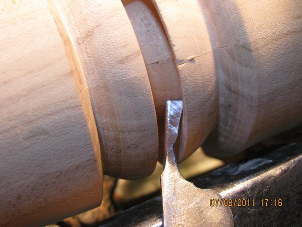

les photos 2 et 3 montrent le travail le plus délicat
Re:tournages dissociés 18 Juil 2011 23:25 #45759

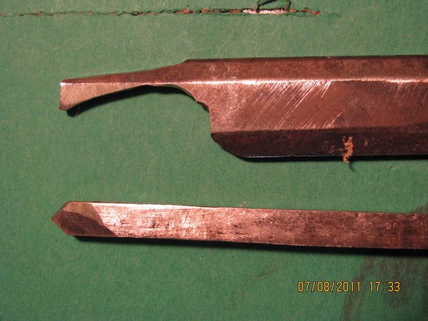

Oui,j'ai compris ,il faut faire l'outil
pour dégager à l'intérieur.
l'outil doit être fragile.
Re:tournages dissociés 18 Juil 2011 23:29 #45760
Exact , il faut faire très attention quand tu le tournes et surtout quand tu l'enlèves , le mettre à la verticale , à l'horizontale il ne passe pas ; c'est vrai que l'outil est fragile , il est affûté plat , il est utilisé en racloir le manche bien relevé

Bonjour à toutes et à tous , Rémi , il faut s'entraîner avec l'exemple donné sur un couleurs bois , en tournage dissocié , j'ai commencé par là , puis à toi d'adapter le modèle choisi pour ce tournage :)
Le pied de lampe est récupéré sur une autre lampe , c'est juste pour la présentation , le haut n'est pas fixé juste posé

les deux outils à faire , mais peut mieux faire :laugh: Pour la prochaine , je me calme un peu car cela fait un mois que je fais des essais plus ou moins concluants ; une lampe cassée , une bien plus grande , pas concluant .... :(
