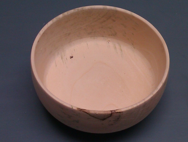

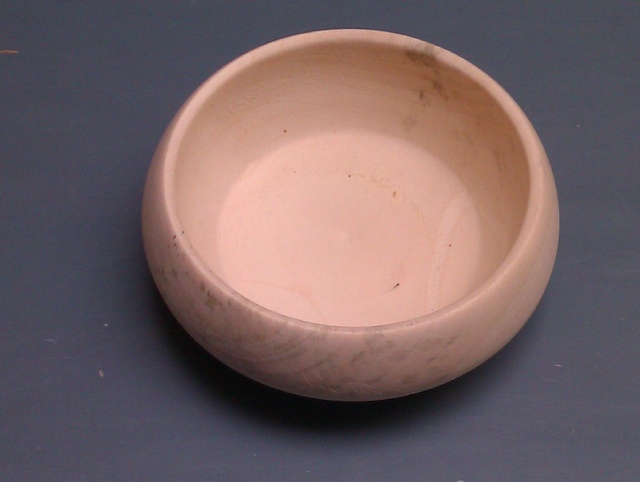

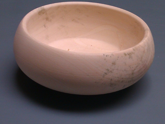

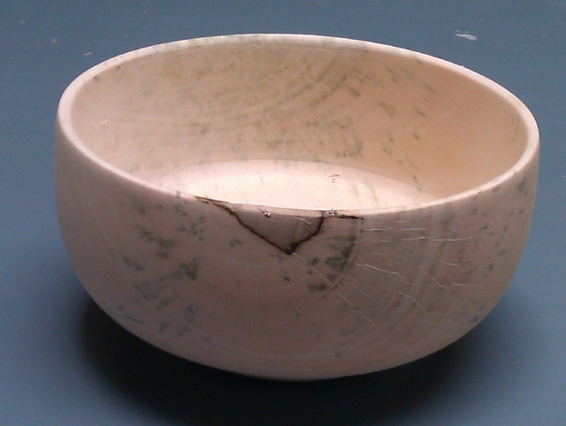

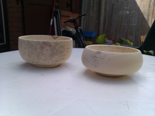

Bonjour à tous :)
Voici les deux ébauches que j'ai réalisé ce matin!
En se moment elles se reposent dans leurs copeaux....
C'est de l'érable pour la plus petite coupelle diam 110mm ,prof40mm, haut63mm.
Pour la plus grande : diam130mm, prof51mm, haut75mm.
Par contre j'ai une question : savez vous pourquoi c'est coloré?
Est ce parce mon érable est encore vert ?
Merci pour vos commentaires :) :)
benj'

le petit et le grand sa va pas vous parlé je crois alors le petit c'est l'ovale et le grand c'est le droit :) :)

Bonjour Benjamin,
Belles pièces et joli bois,j'espère pour
toi qu'ils ne vont pas se fendre.

Salut fm29
j'espère aussi que sa ne fendra pas ! Pour l'instant ils dorment dans leurs copeaux on verra bien !
J'aurai peut être du laisser plus d épaisseur. Qui vivra verra! :unsure:

Re:ébauche d'aujourd'hui 22 Mai 2011 18:44 #43696
Je crois que tu en as laissé un peu trop sur le fond :(
Re:ébauche d'aujourd'hui 22 Mai 2011 22:06 #43706
Si tu avais laissé 1 bon cm. et puis passé au micro onde tu aurais pu les terminer sans crainte aujourd'hui.

Bonsoir benjamin
je pense que ce bout d'érable est en début d'échauffement et il bleuit avant de moisir d'avantage. mais pour activer le séchage je mets dans des copeaux de bois bien sec, j'ai toujours un sac d'avance dans un coin de l'atelier et je change les copeaux tous les deux jours méthode que m'a donné un vieux touneur du jura
