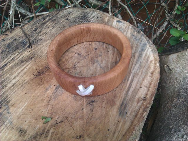

Bonjour a tous !
Voici un bracelet que j'ai réalisé il y a quelques jours ,l'ouverture est de 6,5 cm et la largeur est de 2,3cm ...
pour ce qui est du bois je dirais du hètre .
Merci pour vos critiques
benj :) :)
benj'

Benja bonjour ; pas mal pensé ton petit noeud ;) . D'après moi il te faudrait arrondir un peu plus les bords le dessus est trop plat , cela ressemble trop à un rond de serviette. L'inconvénient quand tu fais des bracelets pour revendre , c'est que tu les fais en 65 mm , c'est trop petit , tu en refais en 69mm c'est trop grand :woohoo: ...

re Alain
Effectivement je devrais arrondir les bords du bracelet, sur l'autre face je l'ai fait mais le soucis c'est que je n'ai pas de mandrin et sa me complique la tache dans tous ce que je fais(je n'ai qu'un plateau!) ... Je ne tourne pas depuis longtemps et c un loisir onéreux mais c'est bientôt mon anniversaire donc le problème de mandrin va se résoudre rapidement .
benj'

Bravo Benjamin,joli bracelet,avec un plateau
seulement ,c'est pas mal,l'arrivée du mandrin
va surement te faciliter la tache.

C'est sur que sans mandrin ce n'est pas facile ; tu peux aussi faire un mandrin fixé sur ton plateau , tu le cylindre au diamètre de ton bracelet légèrement conique pour sur lequel avoir l'entraînement de ce dernier ; tu fais l'arrondi d'un côté , tu retournes ton bracelet et tu recommences sur l'autre côté ;)

Alain tu viens de me facilité la vie du moins jusqu'à la fin du mois demain fabrication d'un mandrin fixe !
Fm29 merci du compliment sa fait plaisir, et oui le mandrin va me rendre la vie plus douce c'est clair fini les bricolages... :)

Pas mal du tout et sans mandrin !
La technique qu'Alain propose est celle que j'utilise et ça va très bien c'est en l'ayant vu chez lui que je l'ai adopté , encore merci Alain !
