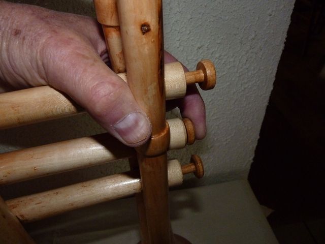

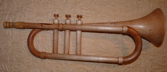

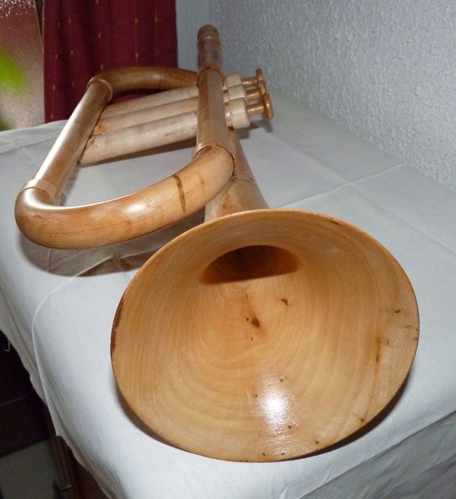

Bonsoir toutes et tous
Une réalisation qui ma demandée une trentaine d'heures, et pas mal d'ajustage , vu la forme la finition est au pinceau et polie après.
J'en tire les enseignements suivant:
- passionnant
- la lunette est obligatoire sur les petit tubes de dia 2 long 200, et percé au dia 13 par retournement ( pas de fleuret a disposition )
-Les deux demies dia de 2 sur dia de 13 sont réalisés a l'oeil puis coupé a la scie , ( dur dur l'ajustage a la lime dans les emboîtements des tubes), ces deux pièces ne sont pas percées
-le cornet de 12 sur lg de 33 est fait en deux parties , ( problème de perçage) collé et repris entre pointe
-les 3 pistons fonctionnent ( monté sur ressort ), l'air passe par l'embouchure , les pistons percés sur dia de 2, et ressort par le pavillon
Dimensions hors tout : 55 x 20x dia 13 du pavillon
Réalisation en tilleul ( pas un très bon choix arrachement des fibres au perçage ), finition cire teinte merisier , ponçage ( manuel , huile de coude ...)et deux couche de mélamine
Re:Une réalisation sortant de l'ordinaire 02 Mai 2011 18:30 #42787
encore deux photos
