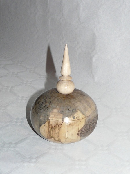

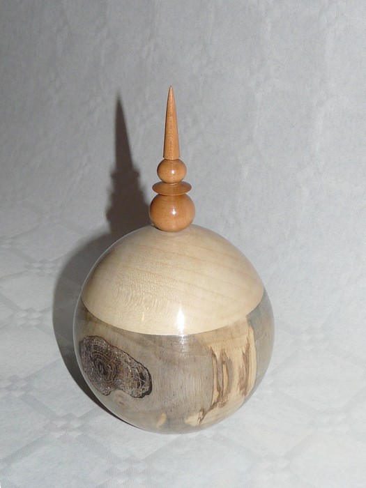

voici 2 boîtes récemment tournées.
la première est en noyer et érable
et la deuxième en noyer, érable et merisier
Le tournage réserve parfois des surprises, je ne pensais pas en commençant que ma branche de noyer ferait un tel effet.

C'était la 2e :laugh:

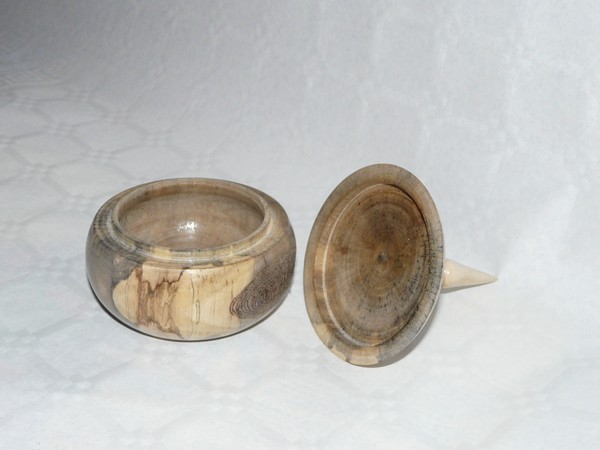

et la même que précédemment, ouverte

Une petite preference pour la 2 à cause de la couleur du fleuron qui permet une certaine unité de ton

Moi je trouve la deuxième très jolie aussi, le fleuron à peine aminci donnerai encore plus de charme.
Voir même mettre le fleuron de la première boite sur la deuxième mais amincie aussi.

des réponses à Selma et Roger :
finition : cire de carnauba, creusage (si je me rappelle bien) avec gouge à profiler et ciseau à racler.
Pour les fleurons je ne peux pas les inverser, ils sont collés. je pense aussi qu'un peu plus petits ce serait peut-être mieux, mais au moment de la fabrication je pensais que ce serait bien.
Une question aux spécialistes : les couvercles forçaient sur les couvercles lors de la finition, et maintenant il y a un jeu important. pour le noyer-érable ça peut-être venir d'un taux d'humidité différent, mais pour l'autre, fabriqué dans le même morceau de branche ?
merci
Marco
Re:Des boîtes 26 Avr 2011 21:46 #42589
Bonsoir Marco
pour pallier à ce jeu quand les pièces sont finies, je fais la boite et j'ébauche le couvercle que j'ajuste un peu serré le lendemain.
j'arrive avec cette méthode à limiter les effets du séchage car il faut savoir qu'une pièce creuse séche rapidement. c'est pour cela que dans mon atelier j'ai plusieurs pièces commencée qui attendent une finition.
