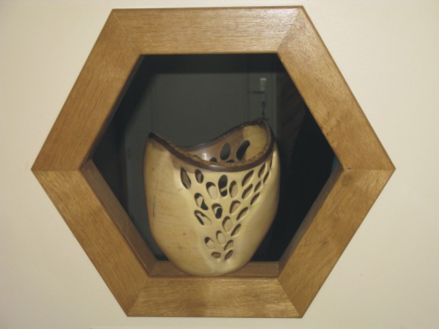

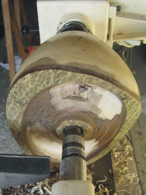

ça commence plutôt mal avec un beau clou noyé dans le bois

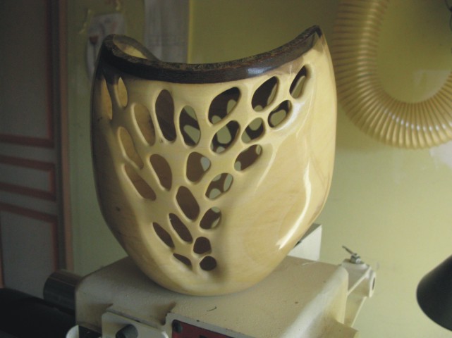

d'un vase à clou, j'ai fait un vase à trous

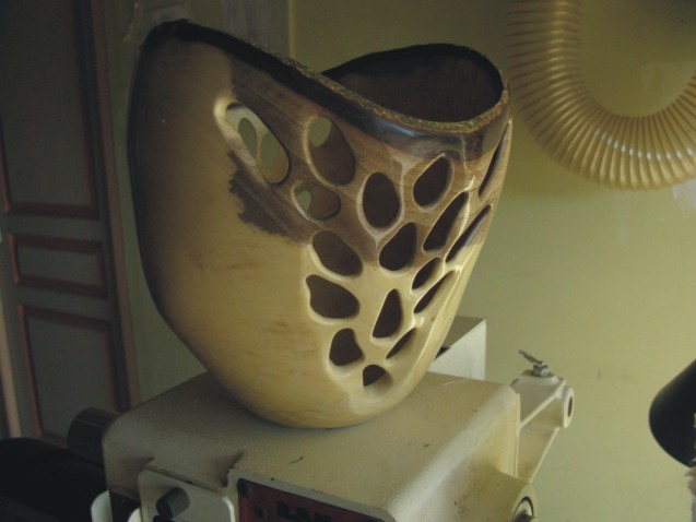

dans du noyé bien vert

qui s'est bien amusé en séchant.

Il est superbe ce vase. Comment as tu fait la finition, on ne dirait plus du bois?

C'est du grand art, bravo.
Mais pour un vase, il ne doit pas être trop hermétique :P .
Quelle taille ?

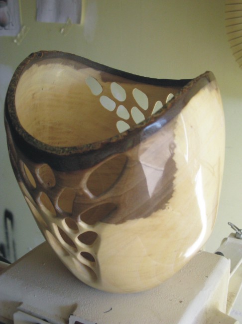

Les trous, tu les faits à la perceuse?, avant ou après le ponçage et la finition?

Bonjour à tous,
et merci pour vos commentaires. J'ai plusieurs réponses à donner, dans le désordre et sans associer de nom :
- les dimensions, 255 de haut et 220 au plus large.
- Les trous ont été fait à la perceuse diamètre 10 pour permettre le passage d'une fraise de 8. L'usinage a été réalisé en appuyant le vase sur une table à défoncer. c'est un peu chaud mais j'avais essuyé à la scie à chantourner et ça n'a pas fonctionné correctement. Après, huile de coude et papiers abrasifs en bande du 120 au 600.

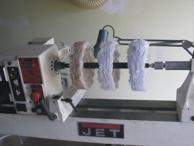

- finition, 2 couches de bouche port et 3 couches de vernis célulo au pistolet et 15 jours de séchage. Polissage sur le tour (voir photo) avec pâte à polir puis un lustrage à la cire pour terminer.
- pour le clou, grosse surprise quand tu vois des étincelles dans les copeaux ....
