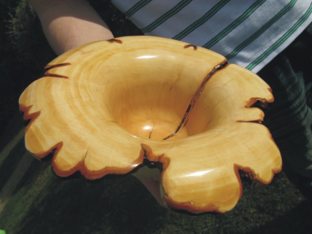

Bonjour à tous,
la première fois que je tourne un bois avec ces dessins.

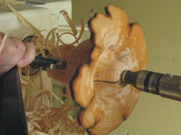

je l'ai travaillé vert pour garder l'écorce
Re:tronc tourné 02 Avr 2011 08:23 #41218
  • CRICRI18
  • Portrait de CRICRI18
  • Messages : 417
  • Remerciements reçus 7
puis séchage naturel et une bonne finition

Re:tronc tourné 02 Avr 2011 08:49 #41224
Bonjour à toutes et à tous ,Cricri ton vase en cognassier est très beau , bien fini ;) , le séchage tu as fait comment car tu dis "naturel" mais à l'air libre ou dans des copeaux voir autrement ? , était-il gros en diamètre car par chez nous il y en a mais de troncs d'(environ 15cm maxi ?

merci pour vos commentaires.
Le séchage a été réalisé à l'air libre dans l'atelier au début puis dans la maison et enfin prés de la cheminée. J'ai arrêté les fentes à la ciano et le bois a suivi la fissure naturelle qu'il y a au fond. Le plus gros diamètre fait 19 cm, la pièce fait 6 cm de haut et l'arbre devait avoir dans les 40 ans. J'essaie de vous faire une photo un peu plus jolie pour mettre plus en valeur le bois, soyez patients merci.

Re:tronc tourné 02 Avr 2011 12:35 #41246
Bonjour Cricri
Trés belle pièce.
As-tu traité les fissures du fond ?
Elles apportent une touche de nature au bord avec écorce.

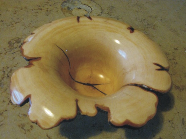

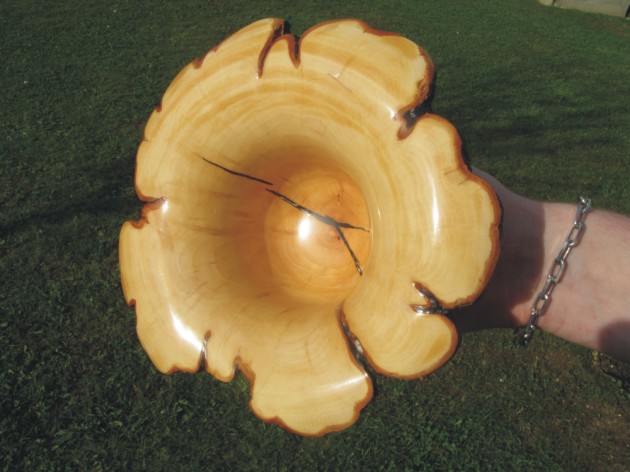

Re:tronc tourné 02 Avr 2011 21:28 #41278
  • CRICRI18
  • Messages : 417
des photos avec une bonne lumière

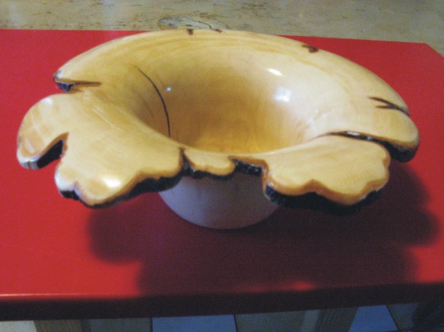

Re:tronc tourné 02 Avr 2011 21:29 #41280
  • CRICRI18
  • Messages : 417
la petite dernière,

Re:tronc tourné 03 Avr 2011 08:32 #41330
  • CRICRI18
  • Messages : 417
Bonjour à tous,
En réponse à la question de Bernard (un peu lente la réponse, mea culpa), oui, j'ai traité la fente du fond avec de la cyano liquide.
