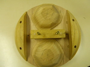

Une photo du mandrin de Youenn
Re:boite à facette 25 Mar 2011 12:48 #40576
Merci Roger pour la photo manque les explications :( je comprends le principe , mais pas comment est fixée la pièce ?
Re:boite à facette 25 Mar 2011 14:14 #40578
  • roger29
  • Portrait de roger29
  • Messages : 25
Les pièces sont fixées par des tourillons et des vis afin de pouvoir substituer les deux blocs latéraux par deux plus grands pour des ébauches carrées (boîte à 4 facettes). Ci-joint une photo vue de l'arrière.
Re:boite à facette 25 Mar 2011 14:47 #40591
roger29 écrit:
Mais alors comment fixes tu ce disque ? un pas à pas serait bien plus explicité certainement plus long à faire... ;)

Re:boite à facette 25 Mar 2011 22:05 #40630
Alain,le disque est fixé avec un plateau.
