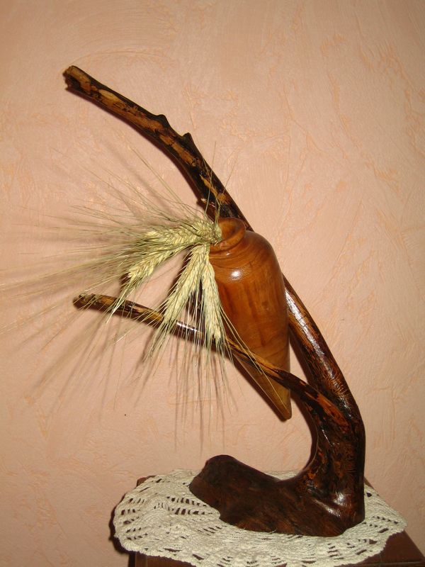

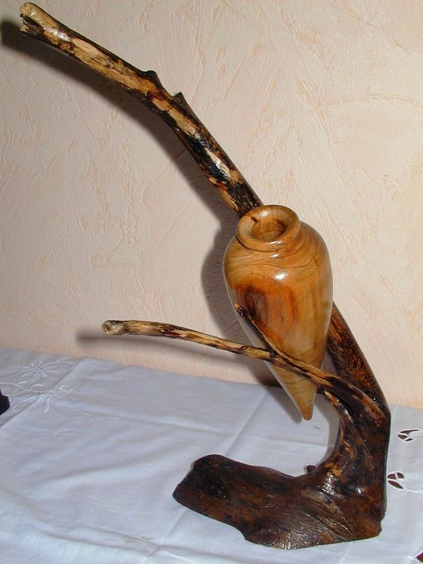

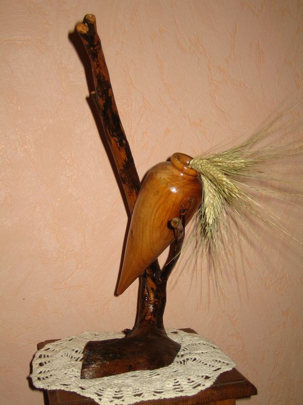

Je soumet à votre jugement une pièce réalisée il y a quelques mois www.couleursbois.com/components/com_kune.../emoticons/blush.png en Orme pour L’amphore et racine d'orme pour le support. En espérant que les photos passent.

Superbe et très original.
Quelles sont les dimensions ?
Robert
Re:A la volée 15 Mar 2011 16:42 #39657
  • boue bernard
  • Portrait de boue bernard
  • Messages : 118
Bonjour Robert
hauteur totale 55 cm
L'amphore 22 cm par 8 de Diamètre au plus large.
Épaisseur des parois environ 5 mm
j'ai fais d'autres modèle avec un tube en verre à l’intérieur (soliflore)

Très original , très bonne idée , très beau bois ,très bien fait ;) l'amphore est fixée comment ? :blink:

Alain l'amphore est maintenue par deux minuscules tourillons.
Qui ne sont en fait que 2 fois 1cm de cure dent collé à la cyano dans des trous sur le bout de racine.
Sur d'autre modèle elle est tout simplement posée dans le berceau fait par les racines.
Celle la était prévu pour des amis mais ma femme n'a pas voulu s'en séparer.
Donc ce que femme v....... ;)
