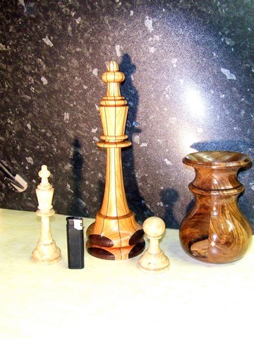

après un moment d'absence , me revoilà !
avec quelques pièces !
bon dimanche a tous !
jmm

de beaux collages ainsi que tournages ;) les essences ? finition ? :blink:
Re:dernière créations 13 Mar 2011 09:10 #39415
  • jeanmichel.muratot
  • Messages : 1201
le grand roi d'échec = merisier ,filets placage palissandre de rio finition huilé/polis
le vase ! en noyer avec des petites chutes collées / finition vernis tampon
les petits = loupe de frêne , mais on ne vois pas bien sur la photo , je les mettrai en gros plan tout a l'heure !

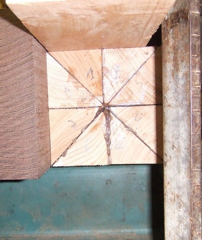

Juste une question , comment as tu réalisé les sections triangulaires de ton collage ?
Je cherche un moyen pour en faire afin d'avoir les deux cotés du triangle rectangle excatemment de la même dimension ( ou la plus égale possible ).
Mon idée n'est pas de faire du collage mais du tournage dissocié avec les huit sections de triangle au lieu de quatre sections .
Bien cordialement

j'ai tout coupé a la ciculaire a 45% et après , collage
