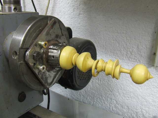

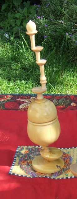

J'ai un tourneur qui doit passer me voir pour cela, heureusement que j'ai répété
Pour ne pas perdre la main dans le tournage désaxé
Pour cela j'ai du refaire une gamme compléte avant cela.
seulement 2 mois et on perd beaucoup , donc pour vous maintenir dans ce genre d'exercice
faite des copeaux.

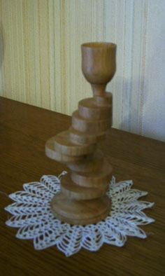

Un bon travail,ce sont les escaliers d'araignée ?

Ce ne sont pas des escaliers d'araignée, c'est pour reposer l'avant bras en cas de fatigue au moment de boire :lol: :lol: :lol: :lol:

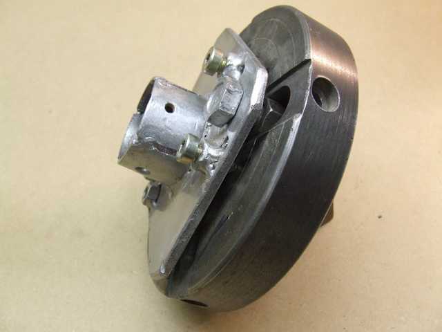

Roger tu l'as tournée au mandrin Escoulen cette pièce originale ?

bonjour roger !oui est ce que tu as employé le mandrin f. ESCOULEN ?ou alors le 3
avant d'avoir le 1 j'avais bidouillé celui ci !qu'en pensez vous ?

A Papy tourneur:
Pourrais tu nous indiquer plus de détail de ton mandrin spécifique ?
Robert

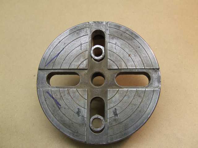

voicideux photos !c'était a mes débuts j'ai acheté ce mandrin a 4 mors indépendants j'ai été un peu déçu!d'ou ce montage en fait un gobelet !les trous en longueur permettent de décentrer et les 2 vis de chaque cotés permettent de désaxer !

Oui j'ai le mandrain Escoulen N°1 et N°3 (tous les deux dans l'ancienne version).
et comme je tiens à conserver mes acquis en stages fait chez Jean François je fais régulièrement des pièces pour garder la main. j'essais surtout de faire d'évoluer mon immagination pour trouver d'autres formes.
les combinaisons des deux mandrins donne des perspectives de créations qu'il faudrait que je développe.
Bien papy pour ton invention, et cela te donne de bon résultat, d'aprés ce que je vois.

Bonsoir Papy,
Un beau résultat avec presque rien,belle invention
ce mandrain,je pense qu'il doit être difficile à régler ?
ou alors il doit y avoir beaucoup de manipulation,mais le
résultat est la.
bravo fm 29
Re:répétition 04 Mar 2011 09:52 #38776
Il faut faire plusieurs calles de différentes épaisseurs pour retomber dans les mêmes côtes de déports ;)

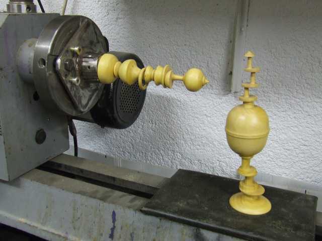

boujour oui alain on peut utiliser des cales !j'utilise une autre truc mettre le porte outil contre la partie décentrée tourner dun demi tour et ramener la piece en reglant contre le porte outil
voici un autre décentré qui date maintenant j'aurais fait la tige du haut plus fine
la partie basse est tournée avec le mandrin escoulen et le haut fabrication maison
bons copeaux papy tourneur
