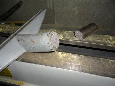

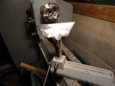

L'éventail de mon tour leman a explosé hier suite à un détachement de la pièce, impossible de le ressouder car il est en fonte.
Mais...Grace à notre ami Roger Vuillermoz j'ai pu en refaire un en copiant sur son site. (Merci Roger) et je compte bien recopier les autres aussi. ;)
Celui que j'ai fais me parais mieux et donne l'impression de moins vibrer.

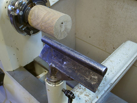

Bonjour Nigloo
enfin si mon site peut servir aux autres c'est ce que je souhaite et je l'ai fais avec cette intention de partage.si tu dois en faire d'autre, mon préfére est celui-ci il n'est pas dans l'axe mais très pratique suivant la position tu peux tourner l'éventail sans le support.
sur on site il y a une animation

Re:porte outil explosé 20 Jan 2011 13:20 #36547
et un de plus ! sur mon mini pareil , sur un Leman d'un ami aussi ;j'en ai fait de plusieurs longueurs avec du rondin chromé récupéré sur de amortisseurs de voiture tige de 20 mm et soudée sur un autre rondin de 25mm

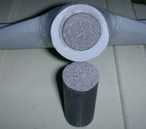

Re:porte outil explosé 20 Jan 2011 13:38 #36549
c'est au ras de la partie qui rentre dans le support du porte outil (25mm)

Re:porte outil explosé 20 Jan 2011 15:29 #36551
même pas ! ce sont les vibrations dues à une contre pointe faussée , elle ne tournait pas rond , tout cela d'après mon ami , propriétaire de ce tour :S

dès que j'ai rechargé l'appareil photo, je vous montrerais l'éventail cassé exactement la même photo qu'alain 34 et je vous montrerais celui que j'ai refais avec une barre d'altère et un fer plat de six millimètre d'épaisseur,et aussi, bien sur sans oublier "l'enfant né" de cette cassure :)

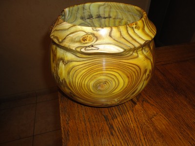

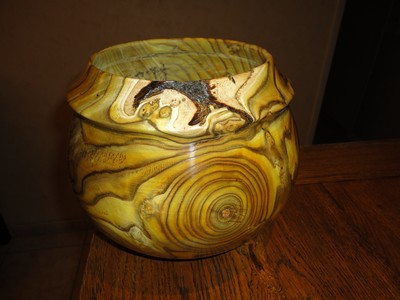

voici quelques photos de l'éventail cassé, du nouvel éventail et du bébé issu de cette casse
Par contre une petite question:
Quelle essence de bois ai je utilisé pour creer cette pièce?
J'attends vos réponses...

Re:porte outil explosé 20 Jan 2011 18:42 #36566
  • selma
  • Portrait de selma
  • Messages : 648
Bonsoir Nigloo,
Tu as du avoir une frayeur quand ça a cassé!
Ton bois a cette couleur d'origine ou tu lui as mis quelque chose?
C'est superbe en tous les cas!

Re:porte outil explosé 20 Jan 2011 21:06 #36576
bernard run écrit:
Roger, dans quel rubrique trouve-t-on le support d'outil ?
Bonsoir Bernard
dans atelier mais voici le lien direct
tournebois.free.fr/eventail.html
pour ce qui est de la barre d'acier en diamètre 25,4 mm(1 pouce) chez les marchands de ferraille vendant des profiler en barres, moi j'ai acheté une barre en diamètre 25 mm beaucoup moins cher est disponible sur stock.

oui Selma, la couleur est d'origine, j'ai simplement mis du bouche pores et de la cire d'abeille.
Mais personne ne m'a encore dis ce qu'était l'essence de bois
et pour répondre à ta question c'est vrai que lorsque la pièce vole et qu'on ne sait ou elle partira, ça fait un drôle d'effet surtout que derrière le tour j'ai une vitre en double vitrage de 2m sur 1m50.
Heureusement elle n'a pas cassé.
Bizzz
Re:porte outil explosé 20 Jan 2011 22:19 #36582
  • FRAXI
  • Portrait de FRAXI
  • Messages : 26
bonsoir
pour le bois, je pencherais assez pour du sumac?...
