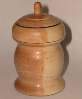

Voici donc ma première participation photographique sur ce forum.
Je tourne depuis cet été, de manière épisodique (je ne peut encore faire l'affutage de mon matériel). J'ai déjà réaliser quelques champignons (que je vous épargnerais) et deu trois truc ayant une forme connue, mais jamais de boite, et jamais aussi finie.
Donc voici ma première boite :
Je vous écoute, soyez pas trop méchants :P

Re:Ma première boite 19 Jan 2011 21:55 #36515
C'est très bien pour une première ,
j'aime bien.
Re:Ma première boite 19 Jan 2011 21:56 #36517
Guillaume,
elle est sympa cette boite
continu comme ça, tu vas voir tu vas faire encore mieux.
J'ai commencé comme toi et j'avoues que j'ai nettement progressé.
Il y a des livres qui aident beaucoup, ainsi que ce forum.
Amitié
Re:Ma première boite 19 Jan 2011 22:21 #36522
Pour la première je dirais qu'elle est bien tournée ; pourquoi avoir fait cette tétine sur le couvercle ? je garderais que la forme champi .. tu l'as creusée comment ?
Re:Ma première boite 19 Jan 2011 22:30 #36526
Bonsoir Guillaume
bravo pour ta boîte, je vois que tu tiens bien ta gouge et que l'affûtage est mieux
continu tu es sur la bonne voie.
je vais suivre sa de près.

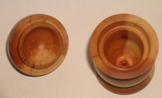

J'ai mis cette 'tétine' (c'est bizarre un ami a fait le rapprochement avec les attributs féminins)afin de pouvoir mieux saisir le couvercle.
N'étant pas encore équiper de gouge a creuser, j'ai creuser avec ma gouge à profiler.

Re:Ma première boite 19 Jan 2011 22:40 #36529
il est très bien ton creusage Guillaume ;) , comme dit Roger tu as un bon coup de gouge avec certainement un bon affûtage , contrôle l'angle et garde le bien au chaud ;) pour la tétine c'est certainement l'âge qui veut ça ? :laugh:
Re:Ma première boite 19 Jan 2011 22:50 #36531
Oui pas mal pour la tétine ,moi ,
j'avais pensé à un mamelon!!!!!
félicitations pour le creusage,surtout
avec une gouge profiler,c'est quand
même plus facile avec la gouge à creuser.
c'est bien et propre.

Re:Ma première boite 20 Jan 2011 09:59 #36543
Guillaume C écrit:
Voici une photo :
Merci sinon a tous, ca encourage ;)
Bonjour,même avec une gouge à profiler
tu peu faire plus fin, :P :P
Re:Ma première boite 20 Jan 2011 10:32 #36544

@Bobby : 9.5 cm de haut, pour un diamètre max de 5cm.
Le bois est de l'alisier, qui se déroule super, se poli d'une facilité....
Finition interne : huile de paraffine, extérieur fond dur et cire (75% abeille, 25% carnauba) appliqué sur la pièce en rotation.
@Raymond : Je n'en doute pas une seconde, mais dans mon plan d'origine (fait maison), je n'avais pas prévu un creusage plus large, de type cylindrique (Peut etre un mal ?)
Mais je commende ce jour de quoi faire largement mieux (en plus d'une meule ;) ).
