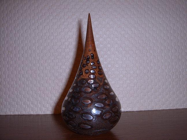

j'ai tourné cette goutte en banksia avec incursion d'étain cet après midi.
Qu'en pensez vous ?

Superbe Pierre, les parties noires, ce sont les teintes naturelles du bois ou du brulage? excuses cette question puérile, mais je ne connais pas le Banksia.

Comment as tu procédé pour boucher tous les trous avec l'étain, trou par trou ou par un bain d'étain ?

Petite question de sécurité:
Je pense que pour la finition globale, étain coulé, la finition est faite tour en marche.
N'y a t'il pas un risque de prendre un morceau d'étain en pleine figure ?
Le coeur de la noix de banksia est plus claire c'est donc normal de voir la teinte plus claire là ou c'est plus fin.
Re: banksia et étain 16 Jan 2011 10:50 #36447
Père Denis et Robert,
l'étain est coulé trou par trou puis je colle le pourtour de chaque trou avec de la Cyano liquide je laisse sécher puis je fais des passes légères pour enlever le surplus d'étain, après je ponce jusqu'au 400 tour en marche puis tour arrêté je ponce avec du feutre de carrossier 600 et 800 puis finition shellawax.

ta pièce est superbe, félicitations. Peux-tu me dire ce que tu entends par étain ? Est-ce l'étain que tu prends pour souder des composants sur un circuit imprimé ? Est-ce l'étain ou le plomb que le couvreur utilise pour souder des gouttières ? Est-ce un savant mélange ou autre recette que tu as mis au point dans ton laboratoire ?
Si j'ai bien compris, tu tournes ton objet, tu bouches les trous à l'étain, tu solidifies l'ensemble à la cyano et tu fais la finition à l'abrasif puis avec un produit que je ne connais pas ?
