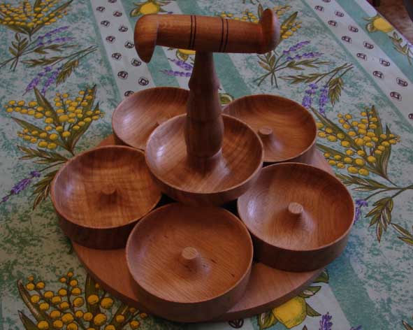

en ce moment je me remets au tournage voici une pièce qui part ce soir.
rélisé suivant le souhait de la personne mais j'ai quand même imposé la forme de la poignet.
faite avec le bois qu'elle avait dans son atelier.

Superbe plateau Roger.
Petites questions pour les nuls:
Comment sont fixées les coupelles ?
Je pense que le manche est démontable, comment est il assemblé ?
Robert

Bonjour Roger
Trés belle réalisation qui incite à poser quelques questions
Quel est le bois utilisé ,les coupelles sont elles amovibles
et est ce que la poignée est faite en tournage désaxé
et pourquoi pas la finition .merci

Beau plateau Roger, juste une question
Tu as laisser une remonte aux 5 coupelles du bas, cela a un but precis ou simplement le souhait de la personne
Moi j aurrai vue les coupelles creusee a fond plat, mais le client est roi
Tu as bien fait d imposer ta poignee desaxee, c est un plus

moi non plus je ne suis pas bon en maths donc dans ce lien j'ai choisi ce qui me
parraisait à ma portée (régle et compas) surtout pas les formules compliquées
debart.pagesperso-orange.fr/1s/pentagone_classique.html
Pour Michel
Oui l'ensemble est complétement démontables
la poigné est bien du tournage désaxé
et en son milieu il y a un écrou en bois pour le serrage.
le bois est du chéne très sec .
fintion habituelle fond dur+matine+lustrage ( pour les détails voir les explication sur mon site)
pour Robert
oui les coupelles circulent librement dans une rainure et cela facilite le positionnement. Dans le mulieu du plateau j'ai fabriqué une vis qui traverse l'ensemble
et c'est la coupelle centrale qui bloc l'ensemble des autres coupelles.

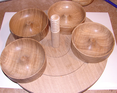

Re:Plateau présentoir 14 Jan 2011 13:32 #36348
Superbe travail Roger, sur la 1er photo j avais pas devine la complexite de la chose, je comprend pourquoi maintenent la forme des coupelles, bravo
Merci pour cette photo tres explicite

oui Selam c'est moi qui est proposé de faire cette ensemble car le client lui se serait contenté de simple coupelle. mais pour faire des coupelles je n'étais pas emballé par le tournage et finalement avec le dessin que j'ai fait ils ont accepté mon idée et en plus comme ils fournissaient le bois la différence est bien passé avec l'apéro.
