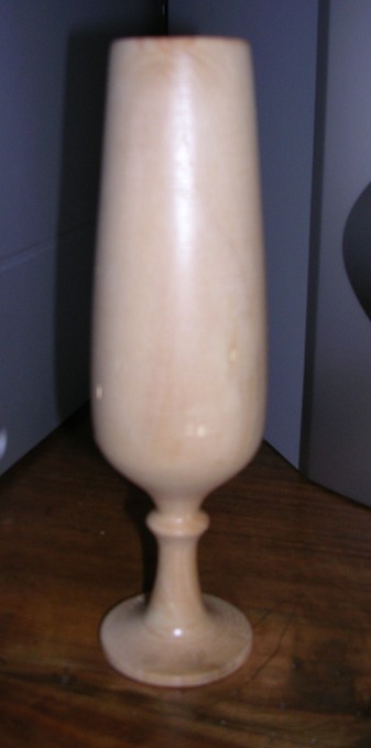

Un petit tournage vite fait avec mon mandrin que le Père Noël a déposé dans mes chaussures.
Une petite flute à Champagne avec un vieux morceau de hêtre.
Robert

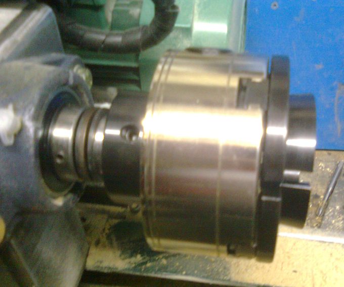

Le mandrin

Jolie coupe Robert , l'as-tu étrennée pour arroser le mandrin , qu'est-ce comme marque ?

C'est le Woodfast que tu m'avais conseillé avec 3 jeux de mors en queue d'aronde, il va très bien pour un petit bricoleur comme moi, surtout que j'ai également réussis à trouver une bonne Âme pour me fabriquer un arbre digne de ce nom d'un diamètre de 30 mm avec roulements en fonte et la cerise sur le gâteau, filetage de nez de broche en M33x3.5. je suis donc en pleines modifs de mon tour, je mettrais les photos sur picasa.

Il a eu raison de t'apporter ce mandrin le père Noel, c'est super!!
Tu as creusé avec quel outil?

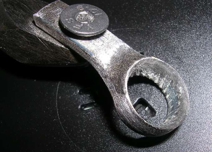

Creusage à la volée avec la gouge, mais je viens de faire un outil avec une clé à œil qui a l'air de bien aller, je l'ai affuté ce soir avec une fraise diamantée.

Pas mal cette flute avec ton nouveau mandrin
Ton outil avec clé à œil tu l a affute exterireur et interieur ou seulement interieur ?

Clé à œil affutée intérieur, mais extérieur dressé car il était arrondi.
Petite photo

La clé à oeil une idée qui rend de grand service ,
je l'utilise depuis plus de 8 ans et ça va bien .

Bonjour a tous,je voudrais savoir quel diamètre de clé il faut prendre pour faire un anneau de creusage et la qualité de la clé(acier),genre de meule pour l'affutage?

Pour moi, j'ai pris une clé de 10mm.
Pour percer le manche pour la fixation sur l'outil de creusage, j'ai dû chauffer à rouge sans trop approcher de l'anneau, ensuite, avec une mèche spécial inox, j'ai percé et ensuite coupé.
Pour l'affutage, j'ai pris mon Dremel avec une meule diamantée et de la patience.
Je pense que je vais terminer avec un bon polissage.
J'ai faits un essai hier soir sur une chute de bois, et la coupe est très nette.
J'ai faits également des essais avec des pastilles de tournage métal, mais pas très concluant pour l'instant. Tout est adaptable sur le même support.

Bonjour à tous ; Robert j'ai moi aussi fait des essais avec des pastilles pour métal , ça ne coupe pas , d'après un tourneur sur fer , il faut les réaffûter avec un meule rose , à voir ? Pour percer l'acier comme votre clef , il faut prendre une mèche à béton ( une vieille ) et l'affûter comme une à fer ;) et ça marche ! :)
Tu nous montreras ton oeil à creuser ? :)
