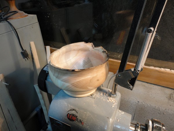

vide poche en frêne 10 Déc 2010 08:03 #34720
Le cheval à bascule terminé,
demi tour
je reprends le tour,
voici un vide poche en frêne
Re:vide poche en frêne 10 Déc 2010 09:22 #34726
Les dimentions, il parait asser grand pour un vide poche
J aime la forme et le bord naturel en haut
La finition a l air bien et le tournage fin, bravo

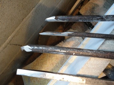

Re:vide poche en frêne 10 Déc 2010 09:51 #34731
belle pièce avec quel outil as tu l'intérieur ?
Re:vide poche en frêne 10 Déc 2010 09:53 #34732
une cuillère faite maison dans un vieil outil de sabotier
Re:vide poche en frêne 10 Déc 2010 11:31 #34733
Peut on voir la photo de la cuillère ?

Re:vide poche en frêne 10 Déc 2010 14:12 #34736
Dernièrement au salon du tourneur de Besançon j'ai eu l'occasion de discuter un peu avec un Monsieur qui exposait des pièces magnifiques et il m'a dit qu'il les recouvrait de vitrificateur après avoir mis du bouche pores.
donc je pense faire la même chose en espèrant avoir le même résultat.
Qu'en pensez vous?
Re:vide poche en frêne 10 Déc 2010 14:29 #34739
c'est un vernis polyuréthane bicomposants ; il faut le passer au pistolet pour avoir un bon fini , donc prévoir plusieurs pièces car pour le nettoyage c'est pas facile !! en premier oui , le bouche pore polyurethane aussi ! donc très long et coûteux ! pour avoir n fini "miroir" il faut poncer au 600 puis 1000 à l'eau ! et lustrer avec un produit type carrosserie , crémeux blanc , pas de rouge ! lustrage coton ou peau de mouton ;) <le pistolage doit être fait dans un local ventilé , avec une température mini 20° !
Je pense qu'une personne sur ce site te donneras plus d'infos ;)
J'ai oublié :( , belle coupe avec un tournage soigné :)
Re:vide poche en frêne 10 Déc 2010 15:05 #34741
nigloo écrit:
Bonjour Roger,
voila deux images de mes "gouges maison" ;)
Re:vitrificateur 12 Déc 2010 12:15 #34786
Bonjour Alain
Voila j'ai trouvé un vitrificateur mono composant hypoallergénique incolore et ciré en V33.
Suite à l'essais,ça m'a l'air pas trop mal faudra que j'essaye le pistolet, en plus ce produit se nettoie à l'eau, et c'est vite sec au touché.
Donc je te tiens au courant après deuxième ponçage et passage au pistolet.
Re:vitrificateur 12 Déc 2010 13:28 #34788
ok , attendons le résultat , peut-être il te faudra passer plusieurs couches avec ponçage entre , pour avoir un beau brillant ;) à voir ?
Re:vide poche en frêne 12 Déc 2010 15:24 #34798

Re:vide poche en frêne 12 Déc 2010 21:59 #34829
Pas de problèmes pat.
Je te tiens au courant.
La première chose,je pense, c'est qu'il vaut mieux mettre le produit au pistolet, chose que j'ai, mais je pense qu'un petit appareil style aérographe serait encore mieux.Donc j'attends un avis des copains et peut être le cadeau du père Noel.
Mais déja, ma pièce est protégé par le vitrificateur.
Re:vide poche en frêne 13 Déc 2010 21:14 #34878
Bonsoir Nigloo,
Belle forme pour ton vide poche,
j'aime assez les bords naturels.
Pour ce qui est du pistolet,tu peux
trouver des petits de 125 ml,c'est très bien
pour le vernis,mais il te faut une buse de
1,5 ou 1,6 avec les 3 reglages,il faut compter
environ 75€.
