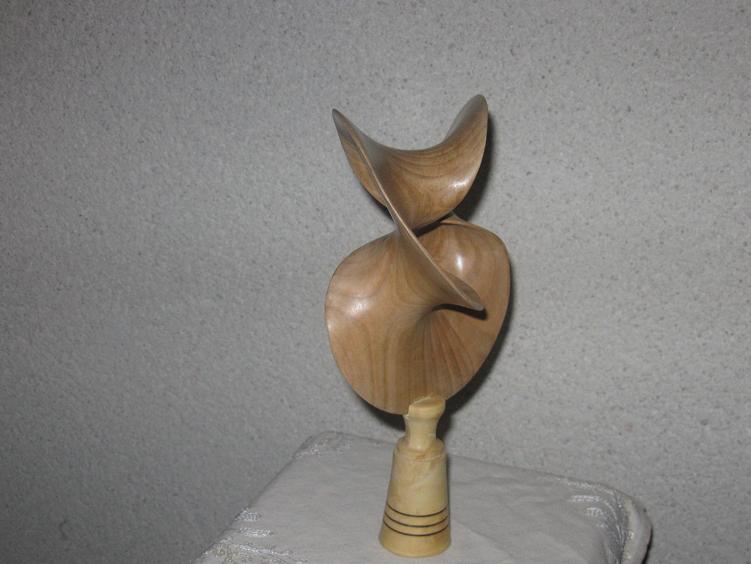

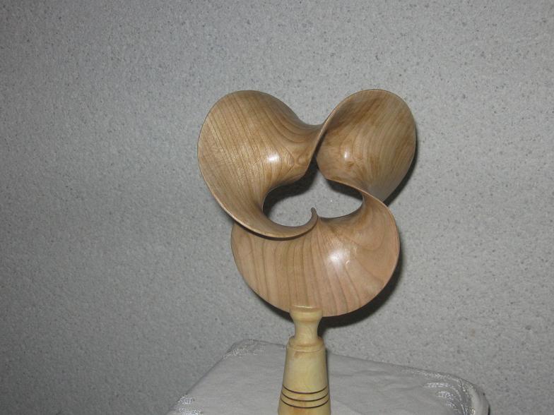

Voici ma dernière réalisation : un ruban de Möbius
En merisier, diamètre extérieux 180 mm, épaisseur 75 mm.
A vos critiques !!!!!

2eme photo

:) c est sur cela doit demander des heures de travail pour realiser une t elle realisations en tout cas bravo c est tres jolie aplus patrick ;)
Re:Ruban de Möbius 05 Déc 2010 10:07 #34475
Superbe travail, mais n arrive meme pas a immaginer comment on peut faire un truc pareil
et le nombre d heures passe desssus :ohmy:
Pour avoir une telle finition dans tous les recoins, BRAVO
Seule petite critique, si je peux me permetre ( car a mon niveau on a pas le droit de critiquer une telle piece )c est le pied qui parrait pas a la hauteur du ruban, en meme temps c est peut etre volontaire car la beaute de la piece est le ruban et non le suport
avec un pied plus elabore ton ruban ressortirai peut etre moins donc c est bien toi qui a raison ;)

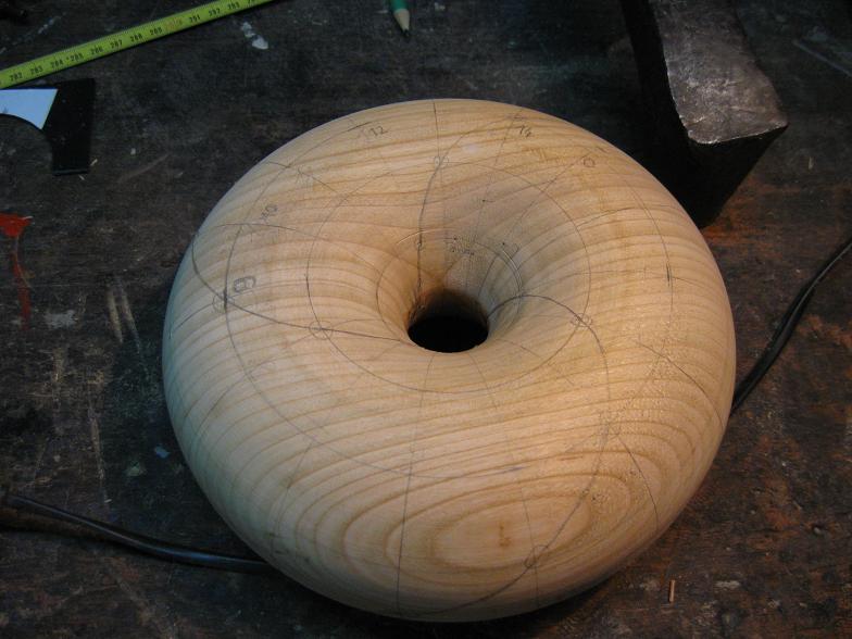

Le travail au tour représente 15% du travail. Il faut faire un tore en l'occurence mon tore fait diam. extérieur 180 et intérieur 30. On en déduit que le diamètre du "boudin" fait 75mm
Ensuite il faut tracer l'arête et enlever tout le bois superflu.
Le ruban de Möbius a la particularité de n'avoir qu'une seule face et une seule arête.

Et ensuite, tu fais ça en sculptant alors?
Je connais ce ruban mais je ne pensais pas qu'on pouvait le faire en bois, c'est un travail qui doit demander du temps... et du talent

Dans le forum "sculpture" j' explique le tracé du ruban de Möbius.
