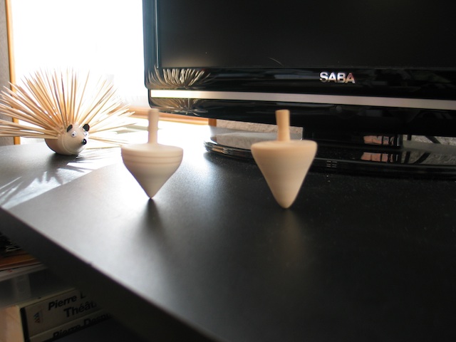

Bonsoir SELMA,
Nous sommes nombreux à avoir commencer comme toi,mais ce qui est important c'est après avoir "tater de la matière" de prendre une formation avec un pro pour avoir les gestes de base et ensuite tu verras ça ira beaoucoup mieux.
Mais des ratés on en fait tous de temps en temps et ce qui est important c'est après chaque pièce loupée de savoir pourquoi elle a été manquée et ainsi d'acquérir de l'expérience ..et espérer ne pas la recommencer ... enfin là c'est pas sur . :huh: .
Bon courage et surtout continue.

Re:Les loupés du weekend 03 Déc 2010 14:25 #34395
une vidéo sur le tournage d'une toupie pas comme les autres , à condition que cela fonctionne ?
Re:Les loupés du weekend 03 Déc 2010 14:33 #34396
woohoo: Super Alain maintenant à nos gouges!!!!
Re:Les loupés du weekend 03 Déc 2010 14:45 #34397
  • selma
  • Portrait de selma
  • Messages : 648
:woohoo: Super, merci Alain!!
Vous aussi vous tenez le morceau de bois quand vous tournez?
Moi pas, je n'y touche jamais sauf au moment de polir pour voir si c'est doux...
Selma,
Mon blog
Re:Les loupés du weekend 03 Déc 2010 14:55 #34399
Bonjour Selma,
Quelques fois ,ça peux servir ,quand
le bois que tu tournes est très fin,il
faut le soulager un peu comme si il y avait
une lunette,pour tourner un fleuron par exemple.
cela permet aussi d'absorber les vibrations ,la ,sur la
toupie c'est le cas ,car l'arrière est très fin,alors,
il faut maintenir,sinon ça casse ou ça fait des stries.
Re:Les loupés du weekend 03 Déc 2010 15:06 #34400
C'est exact ce que dit François ;) , avec la gouge tu force toujours un peu sur le bois , donc il faut compenser avec l'autre main à l'opposé ..pour les tournages délicats .
Sur cette vidéo on voit bien qu'il dirige sa gouge de l'intérieur de la gauche vers la droite , donc il compense avec la main gauche de l'extérieur , de droite à gauche ...cela devient après une habitude ;)
Re:Les loupés du weekend 03 Déc 2010 15:17 #34401
Encore une autre vidéo , je n'aime pas trop cette façon de tourner mais bon .... ;) Selma remarque le cône concave qu'il place sur la contre pointe à fin d'éviter que sa toupie ne casse quand il va tourner la queue ;)
Re:Les loupés du weekend 03 Déc 2010 15:29 #34402
  • selma
  • Portrait de selma
  • Messages : 648
Encore quelque chose que j'apprends...
Ce que tu dis Alain, sur la main qui va de droite à gauche, je n'avais même pas remarqué! Ca ne doit pas être évident à prendre comme habitude... :(
Pourquoi tu n'aimes pas le façon de tourner du gars de la 2nde vidéo?
Pour le cône, ça veut dire qu'il en refait un de la bonne dimension à chaque fois qu'il tourne quelque chose d'une taille différente?
Selma,
Mon blog
Re:Les loupés du weekend 03 Déc 2010 16:39 #34403
  • selma
  • Portrait de selma
  • Messages : 648
Et au fait, mêmes loupées, elles tournent mes toupies :laugh: :P
Selma,
Mon blog
Re:Les loupés du weekend 03 Déc 2010 17:57 #34407
Chacun à sa façon de faire , mais je trouve qu'il y a trop raclage même si c'est à la plane ; non il garde toujours le même cône côté contre pointe emboîté sur la partie tournante , si c'en est un car on le voit pas ; il sert juste à centrer la toupie pour éviter les vibrations ..tout cela n'est que supposition car il nous le cache le coquin :)
Re:Les loupés du weekend 03 Déc 2010 18:28 #34408
Alain,je suis d'accord avec toi ce n'est pas
une bonne methode ,il ne déroule pas de copeaux
mais il gratte,chacun fait comme il veut mais il
y a tournage et tournage,
Je fais des toupies et je ne mets jamais de contrepointe ,
Re:Les loupés du weekend 03 Déc 2010 18:30 #34409
ça tourne Selma!!
Re:Les loupés du weekend 03 Déc 2010 18:43 #34410
moi aussi pas de contre pointe , je fais la pointe de la toupie côté contre pointe et finis par la queue ...
Re:Les loupés du weekend 03 Déc 2010 18:49 #34411
  • laverrue
  • Portrait de laverrue
j'ai bien regarder tous ca
moi non plus pas de contre pointe mais les queues sont peut etre moins longue
quoi que ce n'est pas a 3 cm pret si ca casse ca casse
selma entreinement intensif tu doit y arrivé
