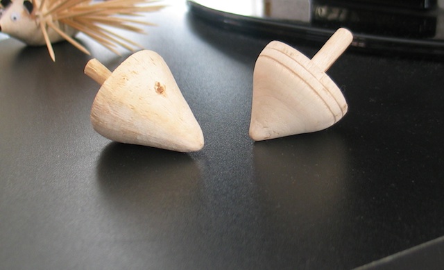

Y'a des jours où il ne vaudrait mieux pas faire de tournage...
J'ai commencé par vouloir faire des toupies, mais au moment de les finir, elles se cassaient... Je les ai terminé à l'aide d'un mini-outil style dremel... C'est absolument moche...

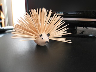

Alors j'ai voulu faire un hérisson, c'est plutôt un "porte ses pics" beaucoup trop grand par rapport à la taille du hérisson... Et je suis à peu près aussi douée avec une perceuse, qu'avec un tour et ce n'est pas peu dire... Et les tubes de super-glue ne me réussissent pas non plus...
C'est pour ça que je mets une photo de loin, vous voyez moins les défauts... :unsure:

te desespere pas ca arrive a tous le monde de louper
mais ca viendra
il est beau le herisson et il a beaucoup de pics
comment ta fait les yeux

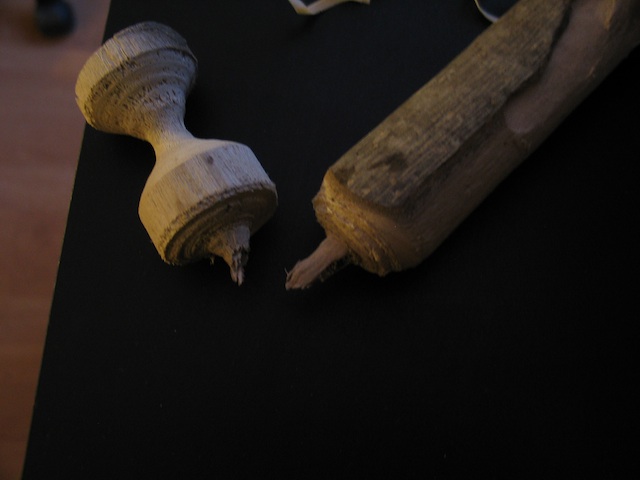

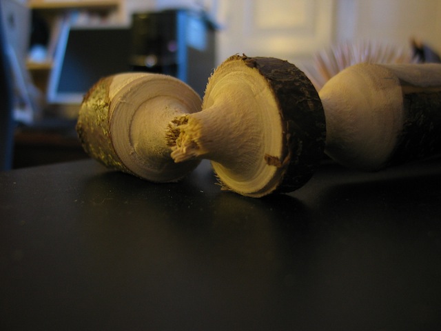

Alors ensuite j'ai retenté les toupies mais avec un bois plus dur que le noisetier...
J'ai entamé un bout de catalpa avant de réaliser qu'une fois cylindré il ne m'en resterait pas plus épais qu'un stylo puis j'ai cassé un bout de noyer, re-cassé un bout de noisetier et j'ai tout rangé... :angry:

Merci Christian, tu es gentil :)
Pour les yeux, c'est des yeux tout fait que j'ai acheté dans un bric à brac au rayon des loisirs créatifs.

pour les toupies moi je finis le cote pointe entierment poncé et tout et je termine cote tige avec délicatesse quand c'est mince je laisse juste de quoi tenir je ponce et je coupe en dernier
toujours avec délicatesse
le noisetier c'est bien pour des toupies vite faite

Merci pour tes conseils Christian, j'ai essayé de faire comme toi mais ça se cassait avant que la pointe soit pointue justement...
Faut dire que je fais entre pointe justement, ce n'est peut-être pas le mieux.
Le noisetier, c'est mon bois "d'entrainement" pour ne pas gaspiller d'autres morceaux plus jolis

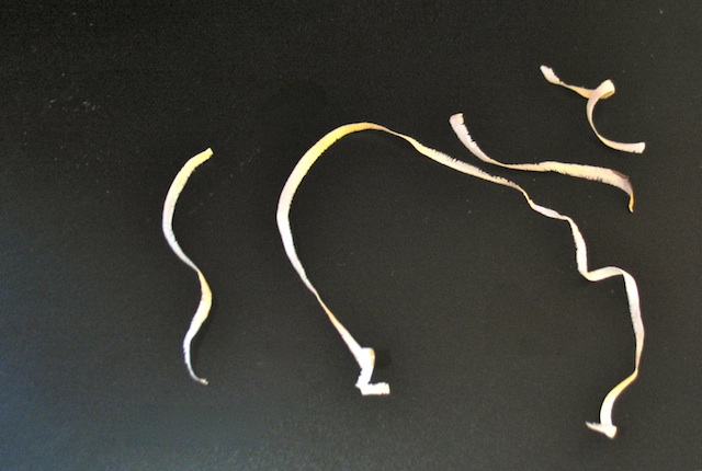

Et j'arrive même à faire des copeaux maintenant :laugh:

si tu fait entre pointe evidement que tu a des probleme il te faut un mandrin
Re:Les loupés du weekend 29 Nov 2010 20:46 #34219
Selma ne desespere pas, tu as du merite de faire ce que tu fais sans mandrin
Il est tres difficile de faire une toupie entre pointe
Si tu as les moyens de te payer un mandrin ( meme economique )c est suffisant pour commencer, moi meme j ai un eco et en suis content, bon il faudra voir dans le temps
Ton herisson est bien mais il va te couter cher en taost d apero, vu le nomgre de pics :P

Pour le catalpa et le noyer ce sont des bois qui ont un canal moux au milieux et si tu tombes dedant sa casse à tous les coups, sa ferait pareil avec le sumac.
C'est pour cela que quand je fais une boite dans ces essence je place toujours un fleuron pour cacher la misére
