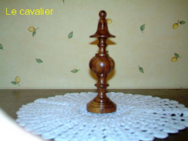

pions d'échiquier 16 Déc 2007 09:06 #3395
  • marquier
  • Portrait de marquier
Quelques pièces d'échiquier en jujubier et buis ; hauteur du roi I60 / 45
Re: pions d'échiquier 16 Déc 2007 11:24 #3396

bonjour à tous, j'ai l'intention d'en faire un cet hiver et pour l'instant je réunis les matériaux, si je commence à connaitre le tour, par contre, ce sera une première pour moi, la marquetterie
tes pièces sont superbes, mais on ne voit pas encore les chevaux....il y a un truc pour les faire au tour, inventé par les tourneurs du Jura, je crois, au début du XXe siècle, le connais tu ? j'ai un vieux bouquin là dessus
à + François

la méthode que je connais,c'est de tourner une couronne ayant la forme d'un cheval,et de couper des tranches.et cela donne une bonne quantité de p' tits chevaux.

Bonjour Andrane et Szlovik, je ne connais pas ces méthodes , mais si vous pouviez me les envoyer à mon adresse : Cette adresse e-mail est protégée contre les robots spammeurs. Vous devez activer le JavaScript pour la visualiser., je suis preneur et vous en remercie d'avance. alain34

La technique qu'évoque Szlovik fait sans doute référence au "tournage en couronne" une spécialité d'autrefois des tourneurs de l'Erzgebirge.
En 2 mots, tu tournes une grosse couronne ayant la forme extérieure, la sihouette de l'animal retenu. Puis tu débites à la ruban quantité de "tranches" obtenant ainsi une série de productions rigoureusement identiques.
Voir par exemple l'illustration du lien ci-dessous.
http://www.reifentier.de/Formen.htm
Pierre

Effectivement,Pierre a trés bien résumé le principe,et a partir de là,l'on peut faire des tas de figures.
Petits soldats a peindre (j'ai eu tout gamin)ou tout autres figurines.
pour une école primaire ,faire ce genre d'objets est super,un vrai plaisir de voir les yeux des gamins.et en plus,ils ont Tous les mémes qu'ils peignent comme ils veulent.mais je me suis éloigné des pions d'Echec.

j'ai retrouvé dans le magazine l'atelier bois numero 127 un article sur les pieces d'echiquier et ou l'on voit cette fameuse couronne qui represente la tête du dada .
