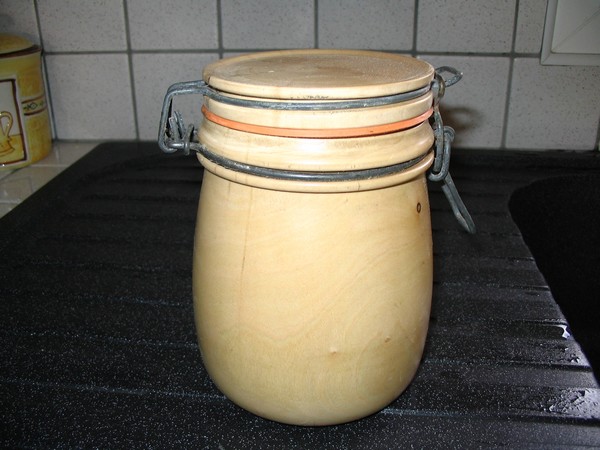

j'en ai fait un il y a quelque temps dans du bois de chauffage je sais pas ce que c'est c'est une copie de bocal d'un litre
pas si beau que les tiens
Re:Tournés hier 25 Nov 2010 22:25 #33982
Pas mal non plus.
Re:Tournés hier 26 Nov 2010 08:26 #33985
Il est Parfait ton bocal :) ;)

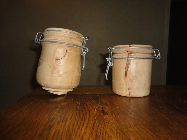

voila ce que j'ai pu tourner vendredi
Re:Tournés hier 29 Nov 2010 14:23 #34199
Nigloo , il est beau , il est beau ton petit pot :) :) , en quoi est-il ?
Re:Tournés hier 29 Nov 2010 15:55 #34200
  • laverrue
  • Portrait de laverrue
oui iuls sont beau mais sous le plus gros c'est quoi ?
