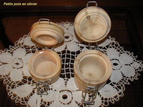

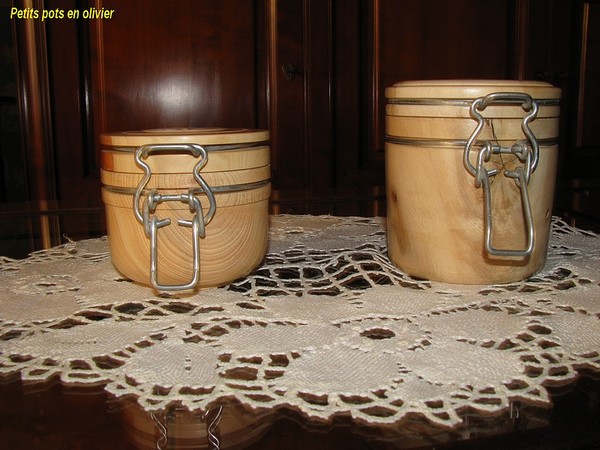

deux pots en olivier . Un est tourné en bois de fil l'autre en bois de travers .(mon préféré)
Avec les fermetures récupérées , vous n'êtes pas obligés de faire des pots au diamètre de ces derniers ; suffit de couper les deux extrémités d'un ou deux centimètres et refaire les retours comme d'origine ; une pince coupante suffit , le métal est assez souple ;)

Superbe tes pots Alain, manque plus que le foie gras pour mettre dedans :P

je les conseille pour y mettre des herbes , épices , poivre ,gros sel , allumettes ...j'enlève le joint comme je l'ai déjà dit , et fait une fermeture conique , pas de produit à l'intérieur , bois brut ..

Pour les fermetures, à chaque fois que j'ouvre soit un paté artisanale ou de foie gras je récupère le système.
Bien vu le cone pour éviter le joint.
