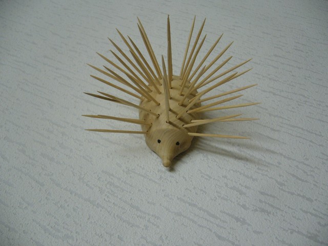

J'ai copié sur Joel,voici mon Hérisson
bien utile.

Superbe , ton hérisson, François :), qu'as-tu utilisé , de l'érable , les dimensions ?
Combien de temps pour tourner les piques ? :laugh: :laugh:

Un hérisson bien mignon!
Ça peut se faire entre pointes?

Bonsoir Selma,
Oui ,tu peux le faire entrepointe,après avoir donné
la forme tu diminues de chaque coté progressivement.
Celui ci a été fait entrepointe puis monté sur mandrin,
c'est quand même plus facile.
Attetion,fait un dessin avant,car la forme c'est pas toujours évidant.
bon tournage

Bonsoir Alain,
Petit plaisentin tourné les piques,pas pour moi!!! :laugh:
Le bois,je pense que c'est du frêne,j'ai pris une branche
qui trainait et j'ai tapé dedans.
dimensions:longueur 90 diam 55mm

Tu peux copier ,pas de problème,les trous
en 2,5mm,fond dur avant de percer,j'espère
que tu vas nous le montrer.

François, je voulais te demander, comment as tu fait les yeux de ton hérisson?

Bonsoir Selma,
Venant de rentrer d'un marché de noël
je découvre les messages.
Pour les yeux des hérissons,pas de problème,
il suffit de faire avec un feutre permanent,
laisser sècher un peu et vernir par dessus.
