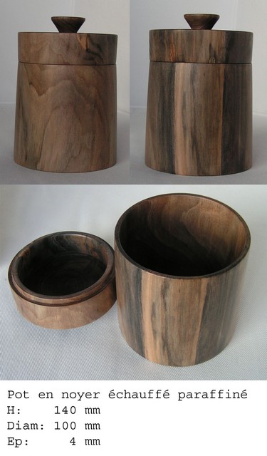

un petit tournage effectué au tout début de mon apprentissage en creusage.
Cette boîte était destiné à un homme pour y mettre des bonbons pour sa petite fille.
Il l'a emmené ce soir avec plaisir.( tout seul, c'était trop encombrant :laugh: )
C'est tout simple mais j'aime bien le bois de cette boîte.
A+,
François.
François.

C'est une très belle boite ! Le noyer est très beau et bien utilisé (finesse, forme).
J'aimerais juste faire une remarque sur la liaison couvercle/base qui aurait gagner à être moins visible, plus dans la continuité même si ça peut d'un coté rappeler la forme du bouchon. Enfin ça c'est une histoire de gouts mais vraiment bravo !

Bonjour François
C'est une belle boite.
Je rejoins ce que dit Augustin.
Pense aussi à aligner le dessin du bois.
J'ai fait cette erreur sur une boite en hêtre échauffé.
Les non-initiés ne le voient pas mais quand le fil est aligné ça plait.
C'est un avis pour atteindre la perfection ;)

Bonjour François
très beau noyer et tu continus à affiner l'épaisseur ce qui donne un beau résultat.
et ton coup de gouge est correct, continu dans ce sens.
et si tu vas plus loin attention de pas couper les cheveux en quatre.
amicalement.

Salut les tourneurs,
eh oui la continuité n'y est pas,
C'était la 1ère et j'ai fait la bêtise de préparer une prise de mandrin de chaque coté du morceau mis au rond, ce qui a retourné le couvercle par rapport à la boîte.
J'avais gardé la prise pour tourner le bouton, mauvaise pioche,mais c'est en faisant des erreurs qu'on finit par s'améliorer.
Et maintenant j'essaie de perdre le moins de bois possible pour la continuité du raccord boîte-couvercle. Comment faites-vous?
Y a t'il forcément la perte due à la hauteur de l'emboîtage?
Merci pour vos encouragements,
Augustin, la forme du couvercle inversée par rapport à la base me tentait, ce n'est pas un accident.
Bernard, l'alignement était impossible étant donné que j'avais bêtement posé le dessus à l'envers!
Roger, il m'arrive souvent de les couper en huit ou plus... :laugh:
A+,
François.

Re:Une boîte toute simple 08 Oct 2010 15:22 #31693
François,
Pour avoir un bon raccord il faut ... pas grand chose, c'est juste une question de technique.
Une fois ton bout de bois mis bien rond tu définis la hauteur du couvercle de la base et de la partie qui s'emboite.
Une fois trouvé, tu reporte sur la pièce: la hauteur base + la largeur de ton grain d'orge (+1mm de jeu pour l'outil) + la hauteur de la partie qui s'emboite + la hauteur couvercle.
Du coté couvercle (le haut du couvercle) tu fait une empreinte pour le mandrin pour pouvoir creuser l'intérieur du couvercle. De même sur la base si elle n'est pas déjà tenue en mandrin.
Vient ensuite la coupe au grain d'orge (j'utilise une vieille lame de rabo-dégau qui a l'avantage d'être très fine) du couvercle et de la base.
Tu peux ensuite tourner l'intérieur de la boite (ne pas oublier l'empreinte pour la partie qui s'emboite suivant les boites) +finition. Ensuite vient le creusage du couvercle et sa finition.
Il faut par la suite reprendre la base en mandrin et rentrer le couvercle dans l'empreinte. Si l'extérieur n'a pas encore été tourné il peut l'être à se moment en serrant le tout entre pointes. Dans le cas contraire (si l'extérieur et à peu près bon), il faut scotcher le couvercle à la base pour enlever l'empreinte du mandrin et finir le haut du couvercle.
Après c'est ponçage du raccord base/couvercle et finition.
J'espère avoir été clair

Joli forme de boîte dans un non moins joli bois ;) forme des années 50 je crois ? pour ton erreur d'avoir inverser le couvercle , faute de ne pas bien regarder l'alignement du veinage , cela m'est arrivé quelques fois aussi :) ; en tous cas moi j'aime ;)

J'ai fait la même bétise !!
j'ai retourné le couvercle et le fil n'était plus aligné.
j'oublierais pas la prochaine fois.

Bonsoir François,
J'aime beaucoup ta boite,même si le couvercle
n'est pas dans la continuité,elle a un certain
cachet et de l'élégence,bravo.
