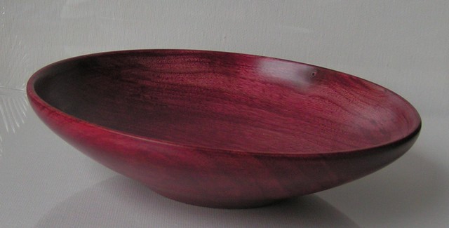

1er essai de teinture sur noyer.
Coupe diam:160 mm, H: 40 mm, Ep: 3 mm.
Teinture V33 à l'alcool couleur prune.
Finition cire d'abeille.
Je suis moyennement satisfait, c'est tout ce que j'avais sous la main comme produit.
Je retenterais avec autre chose.
A bientôt,
François.

Re:Coupe en noyer teinté 04 Oct 2010 23:14 #31568
Bonsoir François,
Tu peux être satisfait,c'est très beau,
j'aime beaucoup cette couleur et le
travail est bien fait,jolie coupe.
Re:Coupe en noyer teinté 05 Oct 2010 08:09 #31574
Beau tournage avec une définition impeccable ,la forme j'aime bien ;) la teinte , je ne suis pas un fana , je dirais tout simplement qu'il en faut pour tous les goûts :)

Re:Coupe en noyer teinté 05 Oct 2010 08:40 #31575
Bonjour François
rarement je réponds pour des teintes de bois je préfére le naturel.
mais la il y a exception car aussi bien la finition que cette couleur sont réussies et surtout le rapport du volume me parait être bien proportionné de mon point de vue.
bravo François
Re:Coupe en noyer teinté 05 Oct 2010 13:45 #31576
Surtout que le noyer est un beau bois,à laisser
de préférence nature,mais chacun fais ce qu'il lui plaît. :P
Re:Coupe en noyer teinté 05 Oct 2010 14:35 #31582
  • Gégé
  • Portrait de Gégé
  • Messages : 1653
Tres drole la couleur ! on dirai de l'amarante que l'on vient de tourner !!
Re:Coupe en noyer teinté 05 Oct 2010 16:47 #31584
  • pat 56
  • Portrait de pat 56
  • Messages : 340
bonjour François
décidément tos les François se mettent à la couleur
et cela leur réussi bien.
une très belle coupe
pourquoi être moyennement satisfait alors que
le résultat est joli.
pour ton 1er essai c'est très réussi.
amicalement
patrick

Re:Coupe en noyer teinté 05 Oct 2010 21:24 #31588
  • patoche56
  • Portrait de patoche56
  • tourneur amateur
  • Messages : 1500
:) tres jolie coupe j aime bien la couleur c est tres reussi bravo ;) a+ patrick
Re:Coupe en noyer teinté 05 Oct 2010 22:09 #31593
Moi aussi j'aime bien la couleur c'est très réussi.

  • François17340
  • Portrait de François17340
  • Messages : 1102
  • Remerciements reçus 23
Bonsoir à tous,
merci pour vos commentaires.
Raymond, ma femme en a assez du noyer naturel et moi j'aime essayer autre chose.
Je trouve que la couleur est quelque fois un plus pour des objets déjà vus mille fois.
Je suis moyennement satisfait car la teinture n'est pas très uniforme, un passage un peu appuyé et ça fonce par endroits, là où le bois est plus poreux.
Y a p'tèt un truc?
C'est bien agréable de vous lire,
A+,
François.
Re:Coupe en noyer teinté 05 Oct 2010 23:27 #31606
François,
Après avoir mis la couleur,
tu lances le tour à grande vitesse et tu maintient
un chiffon bien pressé que tu déplaces,ça va
unifier ta couleur.
Je fais ça sur la teinte à l'eau ,maintenant
il faut voir sur les autres produits faire un essai.
Re:Coupe en noyer teinté 06 Oct 2010 09:31 #31615
François , faut pas mettre un impair ? :laugh:
Re:Coupe en noyer teinté 06 Oct 2010 10:28 #31616
Bonjour Alain,
Je me suis mal exprimé,La peinture tu l'as mets en
dehors du tour,c'est après que tu lances le tour.
Re:Coupe en noyer teinté 06 Oct 2010 13:04 #31620
  • François17340
  • Messages : 1102
Salut les gars,
je mets bien la teinte tour arrêté et puis je relance le moteur et poli aux copeaux avant finition.
A+,
François.
François.
Re:Coupe en noyer teinté 06 Oct 2010 13:27 #31623
François17340 écrit:
Salut les gars,
A+,
François.
Très belle coupe, les proportions sont biens.
Pour la teinte, l'usage d'un chiffon plutôt que les copeaux peut permettre d'unifier la couleur car le chiffon s'imprègne de la teinte en excédant et peut la répartir autre part alors que les copeaux absorbe sans restituer. Cela ne marche que si la teinte est encore un tant soit peu humide et pas complètement sèche.
