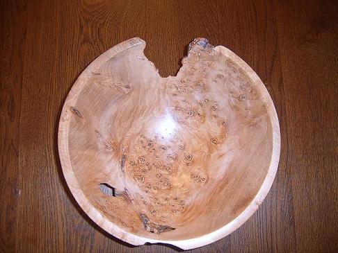

Bonsoir à tous,
Voici un plat en loupe de hêtre que j'ai réalisé dernièrement.
Re:loupe de hêtre 03 Oct 2010 00:27 #31502

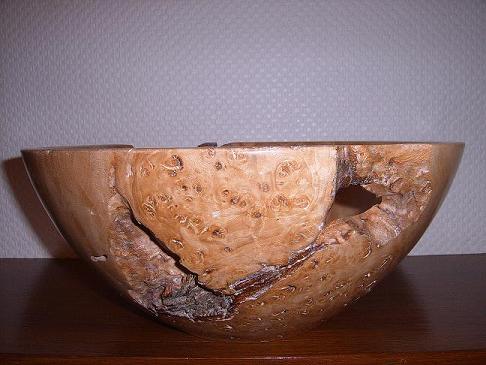

une autre vue
Re:loupe de hêtre 03 Oct 2010 00:33 #31503
J'ai oublié les dimensions,
diamètre 320 mm.
hauteur 120 mm.
épaisseur 10 mm.
J'attends vos remarques !
Re:loupe de hêtre 03 Oct 2010 05:31 #31506
J'aime beaucoup cette coupe.
Trés beau travail.

Re:loupe de hêtre 04 Oct 2010 21:33 #31562
Merci à tous pour vos encouragement.
Le creusage n'était pas des plus facile car la loupe était très dure, j'ai tourné le plus vite possible pour arriver à 3000 tours pour les dernières passes. ( je sais je suis un fou ! )
Le plus difficile était la finition, ponçage jusqu'au 600 à 3000 tours aussi mais c'est délicats pour les doigts !!!puis shellawax liquide et sur une visseuse avec un disque de flanelle je l'ai polis tour en marche à +/- 500 tours sens inversé de la visseuse.
Si vous voulez d'autres explications, je suis là !
