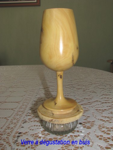

Un verre à dégustation en buis échelle 1 02 Oct 2010 14:20 #31480
Un petit verre à dégustation tourné en buis ce matin ; pour les débutants , j'en ai cassé trois autres avant ! :laugh: . Deux cassés en abricotier tout plein de chemin fait par un petit habitant , le troisième en olivier , une fine fente dans le pied , un coup de gouge un peu trop gourmand , résultat un verre sans pied :laugh: !

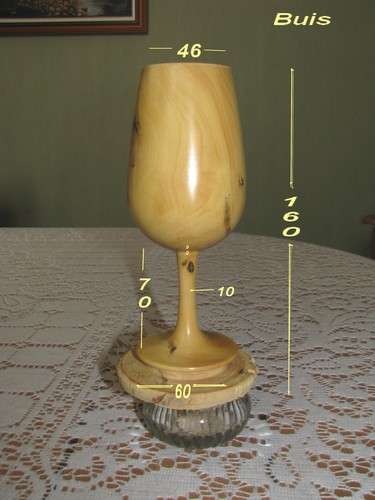

Comment tu procede ? je pense qu il faut tourner le haut du verre le creuser, poncer et faire le pied par la suite, tu me reprend si je me trompe
en tout cas merci avec toutes les cotes et tout c est sympat

Merci mes amis ; Roger je me suis aperçu qu'avec le bédane de 10mm c'est vraiment plus facile pour usiner le pied , je l'ai utilisé un peu comme une plane :) ; Pour terminer il m'a fallu graver un logo avec une fraise de 1,5mm avec une mini perceuse , plus grosse qu'un dremel :(

Bonsoir Eric , c'est tout à fait cela ;) , un petit truc , j'ai remarqué une chose , si tu perces avec un foret, tu chauffes trop le bois et des fentes apparaissent :( , et tu risques la casse ! maintenant je les creuse à la gouge à creuser aidé d'un petit racloir de ma fabrication , je laisse 3mm d'épaisseur , car j'en ai passé trois à travers ! :angry: :angry:
le pied comme je l'ai dit , avec un bédane de 10mm ;)

pour le pied,j'utilise la gouge de 10,le bédane
va bien pour réduire le diamètre ,mais vers la fin
ça broute un peu,utilisé comme une plane c'est
faisable pour égaliser.

Bonsoir et merci pour vos compliments .François , comme quoi chacun à sa façon de travailler :) ; tu vois avec le bédane ,pour diminuer je coupe seulement avec les angles ,puis j'égalise comme la plane . sur un , j'ai à peine accroché avec la gouge de 10 à profiler , et j'ai eu un verre sans pied :)

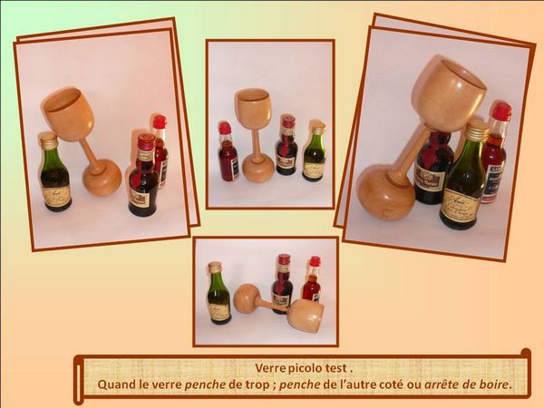

Il faut donc limiter le nombre de verres....c'est pour cela que je vous envoie le picolo test ; un petit verre dont le pied est comme un culbuto avec juste une mini surface plane en dessous .Donc quand on n'a pas encore bu on arrive à le faire tenir bien droit et après plusieurs verres ça devient plus difficile. :silly:
Sur la photo ce sont des échantillons
