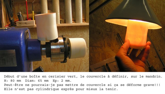

Salut,
je reviens envahir votre espace de discutions.
Juste pour voir si le cerisier vert va se déformer si vite qu'il va m'empêcher de poser un futur couvercle dont je n'ai pas défini la forme.
Avez-vous des suggestions à me faire pour transformer ce qui pourrait ressembler à un verre à dents en boîte un peu moderne?
Je suis sûr que votre imagination fera merveille!
A plus,
François.
François.
Re:Verre à dents? 30 Sep 2010 13:29 #31429
Essaye de faire un bouchon en bois sec , de ne pas trop l'enfoncer à fin d'éviter qu'il ne s'ovalise ; à faire sécher dans SES copeaux avec le chapeau dans un carton ; moi je ferais ainsi , maintenant dire qu'il ne s'ovalisera pas ???? :silly:

Bonsoir Alain,
merci de ta réponse, dommage que je n'ai pas pensé à ton truc, c'est trop tard, c'est déjà déformé malgré que je l'ai enveloppé dans du film étirable.
En plus ça s'est rétracté et ça a perdu 3 mm de diamètre.
Tant pis, ça deviendra un pot à crayons ou un photophore puisqu'on voit la lumière à travers.
Bonne soirée, à plus,
François.
