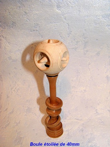

SUJET : essai d'une petite boule étoilée de 40mm
essai d'une petite boule étoilée de 40mm 27 Sep 2010 20:01 #31284
<<<<beaucoup de défauts ;) , maintenant que j'ai vu comment faire , je vais préparer le gabarit pour les pointes et un tout petit burin . La boule est en érable ; le support ( de la récup ) en abricotier

jolie la boule! On peut voire avec quel matos c'est fait ça?

salut Alain
je vois que tu cogites , mais le résultat est déjà bien.
moi je ne sais pas faire cette variante.
tu devrais faire des petits trous intermédiaire sa facilite le nettoyage de l'interieur.
Re:essai d'une petite boule étoilée de 40mm 27 Sep 2010 21:44 #31293
Merci Roger , exact pour les trous intermédiaires , mais je n'ai pas voulu décrocher l'étoile , je préfère la garder bien centrée :) , la prochaine le sera .
Mathieu , les outils ne sont pas encore finis , mais il ne faut pas grand chose , juste un petit burin ,un gabarit de profondeur et un pour les pointes ;) , je ferais des photos

Salut Alain,
Bien ta boule de 40mm,il ne manque
pas grand chose pour la décoller,
1mm peut être.
Tu mets des bouchons de styrodur
si tu la détache ?
Re:essai d'une petite boule étoilée de 40mm 28 Sep 2010 00:05 #31305
je ne sais pas comment faire par rapport au pointes ? Roger va me conseiller sur ;) ; je pensais si non , faire les bouchons en bois sur mesure ..?
Re:essai d'une petite boule étoilée de 40mm 28 Sep 2010 08:16 #31308
Bonjour Alain
comme je l'ai écris ce modèle je ne l'ai pas fait mais je pense que comme pour les boules étoilée je procéderais comme cela.
dans tous les cas je mets des bouchons en polystirène extrudé qui est très dur et qui ce taille bien au cuter, mais attention ne pas faire tourner le bouchon sans avoir prépercer un trou pour la pointe autrement on casse facilement la pointe surtout en bois de travers.
et je répéte cette opération à chaquue trou pour que l'étoile reste bien calée.
Re:essai d'une petite boule étoilée de 40mm 28 Sep 2010 08:41 #31313
ok , merci de tes bonc conseils Roger ;)

Alain,Roger ta donné la bonne réponse,
je l'ai faite ,les bouchons en styrodur
vont très bien,et plus rapide que le bois,
une fois que tu as fait la pointe puis ton
cercle de décoration,il te faut aussi dégager
de la matière sur le coté,pour ça ,il te faut
faire un outil comme pour les boules de canton
ensuite tu mets le bouchon,et quand tu arrives au
dernier trou,normalement la boule est détachée.
Je suis sur que tu vas y arriver.

Re:essai d'une petite boule étoilée de 40mm 28 Sep 2010 18:31 #31347
Sur le site de Robert BOSCO il y a tout le processus pour en faire.
J'admire ce genre de travail car j'en suis loin.
Je ne desespère pas d'y arriver.
Re:essai d'une petite boule étoilée de 40mm 28 Sep 2010 18:52 #31348
Merci François , le styrodur , tu le perces en deux fois pour avoir un passage " conique " ou tu le perces juste qu'il serre un peu ? pour l'outil , j'avais compris et en avais fait un avec le bout coupant en forme d'équerre ; mais comme je l'ai déjà dit , je n'ai pas voulu décrocher la lune , heu l'étoile :laugh:

Re:essai d'une petite boule étoilée de 40mm 28 Sep 2010 20:49 #31353
Ben moi je la trouve bien, je vois pas trop les defauts que tu dis peut etre les pointes pas asser fines a l extremitee
mais moi je serais content de faire ca, peut etre un jour!!!
Re:essai d'une petite boule étoilée de 40mm 28 Sep 2010 21:14 #31355
il y a un pas à pas sur un couleurs bois ;) , le N° je ne me souviens plus :(
Re:essai d'une petite boule étoilée de 40mm 28 Sep 2010 22:58 #31363
Alain,tu perces juste un trou qui traverse
le bouchon mais il faut qu'il soit bien serré,
ensuite tu coupes ce qui dépasse avec un cutter.
Re:essai d'une petite boule étoilée de 40mm 28 Sep 2010 23:28 #31367
Pour Alain
le pas à pas boule canton couleurs bois N°36
