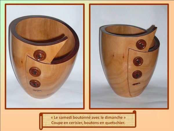

Il y a des jours on l'on n'est pas bien réveillé et les yeux comme les boutons ne sont pas bien en face des bons trous. :blink:
Voici donc le " Samedi avec le dimanche" , réalisé en cerisier , hauteur 20 cm, épaisseur 8 mm. les boutons sont en quetschier.
Ne me demandez pas de reboutonner correctement , ça va être difficile. :blink:
Bien cordialement

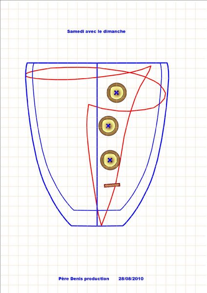

Voici le schéma ; après avoir tourné l'ensemble et fait le creusage il faut reporter la ligne courbe de découpe .
Je l'ai découpée avec une dremel ( petit disque scie adapté ) et poncé ,mais le plus difficile reste la découpe verticale pour laquelle il ne faut pas creuser trop profond , ensuite il faut rapper et poncer progressivement dans l'épaisseur.
Les boutons sont tournés séparemment avec un petit téton de centrage de 5 mm de diamètre pour permettre le positionnement.j'ai passé un fil dans les 4 petits trous de chaque bouton
Finition classique , lustrage avant le collage des boutons.
Bien cordialement

Tout a été dit, bravo pour cette réalisation qui sort vraiment de ce que l'on voit habituellement. Comment as tu fait la finition de l'épaisseur? teinte ou brulage?

Roger , c'est simplement de la teinte sur la tranche .
