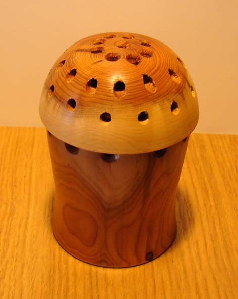

Cette aprés midi vite fait pour la petite fille une boite à musique.
tournage simple à la portée de tous.
Son souvenir de vacances en boite.
1 Prendre les dimensions d'une boite à meuh (hauteuret et Ø)
2 Tourner un cylindre et couper futur le couvercle
3 Creuser la grande partie pour y loger la boite à meuh.
4 Tracer et percer des trous sur le pourtour.
5 Rependre le couvercle et l'ajuster.
6 Tracer et percer les trous sur 2 rangées et sur le dessus.
7 Reprendre l'ensemble (tournage mixte)et faire une finition.
8 Place un double face pour tenir coller au fond la boite à meuh
9 Etaler la colle blanche sur l'assemblage et laisser sécher.
10 Renverser le bibelot et le poser sur la table.

Tres bonne idée Roger j'ai l'impression que mon petit fils va aprécier !!!

Re:Boite à musique 25 Aoû 2010 09:10 #30060
Bonjour Joel , je penserais à de l'if ?
Re:Boite à musique 25 Aoû 2010 11:39 #30062

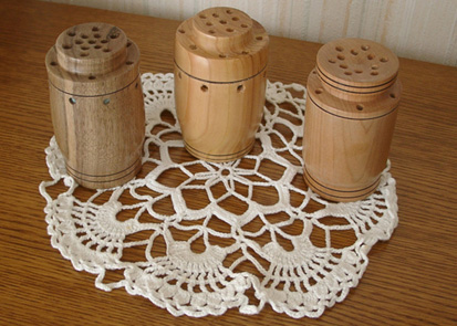

Re:Boite à musique 25 Aoû 2010 21:47 #30115
Bonsoir à vous
Pour Joël
le bois c'est du If mais cela n'avait pas échappé à Alain ni à François.
Pour Patrick
je n'ai jamais été inquié. Si je mets à disposition c'est pour voir des photos de vos oeuvres.
et pour tous les autres
Il existe différentes sonorités. et il y a au moins 2 Ø différents de boite.
en voilà d'autres
