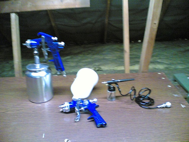

voila mes pistoles

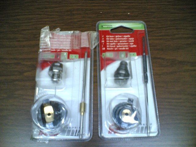

BONJOUR A TOUS
voila les buses de 2.5
sur les pistolets des buses de 1.6
amitiée
jojo60

bonsoir joël,
ils sont neuf !

Re:conseils pour pistolet à peinture 22 Aoû 2010 12:18 #29964
  • Joel60
  • Portrait de Joel60
  • Messages : 234
BONJOUR COCOMIKO
non ils on 5 ans car je ne mais plus de papier peint dans ma maison
et je suis assez soigneur de mes affaires
j'ai juste fait un montage pour l'aérographe pour le montage sur mon compresseur
amitiée
