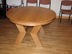

Ca fait 40 ans que j'utilise un basse pression "Volume air"
J'en ai aussi un aussi sur compresseur que je n'utilise plus.La finition dépend des vernis employés et des dosages.J'ai utilisé au début des cellulosiques ensuite des polyuréthanes avec durcisseur et depuis qu'ils sont sortis des satins bi couche
Je ne crois pas que le pistolet soit pour beaucoup dans la finition il y a la façon de s'en servir et la connaissance des produits employés
J'ai abandonné le compresseur je n'ai jamais réussi une belle finition
Je n'ai jamais fait de peinture !!
Un exemple D'une table que j'ai fait récement
Re:conseils pour pistolet à peinture 17 Aoû 2010 09:57 #29642
  • Gégé
  • Portrait de Gégé
  • Messages : 1653
N° 2
