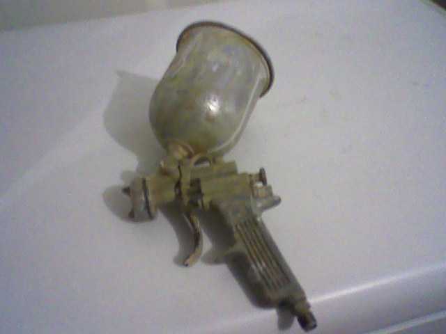

Re:conseils pour pistolet à peinture 15 Aoû 2010 16:04 #29564
  • cocomilko
  • Portrait de cocomilko
  • Messages : 1292
bonsoir,
Alain je passe du très épais avec le pistolet basse pression.
par contre avec le pistolet sur la photos beaucoup moins epais.
milko

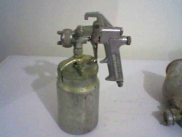

Re:conseils pour pistolet à peinture 15 Aoû 2010 16:06 #29565
  • cocomilko
  • Messages : 1292
avec celui ci je passe de l'après mastic
milko
