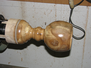

Ce n'est pas tous les jours qu'on trouve de tels morceaux de bois !!!

N°1

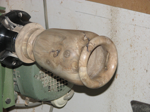

Re:Houx echauffé 03 Aoû 2010 14:33 #29092
  • Gégé
  • Portrait de Gégé
  • Messages : 1653
N)2

j'aime beaucoup Gégé ;) , un plaisir de tourner ce bois , mais si beau que celui-là , jamais vu !! :woohoo:

Je n'arrive pas a passer le morceau brut
Je n'en avais jamais vu non plus Il était tres fendu.J'ai réussi a boucher les fentes avec des morceaux en sifflet dans les memes teintes et ça ne se voit pas Avec les chuttes j'ai fait des stylos

Je fais comme toi , les chutes servent toujours ;) , de beaux stylos en perspective ... En tout cas tu as bien récupéré ce bois ,bravo !

Ce bois est magnifique est quel bonheur de
pouvoir tourner une pièce pareil,j'aime
beaucoup tes vases.

Effectivement tu as réussi à sortir de trés belles pièces de ce bois.
Tu nous montreras les stylos que tu feras.

BONJOUR GéGé
beau travail pour tes vases
pour moi il manque un peu de brillant se n'est que mon avis
ou se sont les photos qui rende pas la réalité
mes comme je le dit ils sonts trés jolis
amitiées

vraiment superbe le rendu de ce houx échauffé,et
les pièces réalisées avec sont a la hauteur du bois. ;)
il est vrai que les photos de deux vase ne sont peut-être
pas assez brillante mais le troisième est très réussi donc
je pense que ce sont les photos qui ne rendent pas la réalité.
félicitations pour ces tournages et pour avoir su
mettre ce bois en valeur.

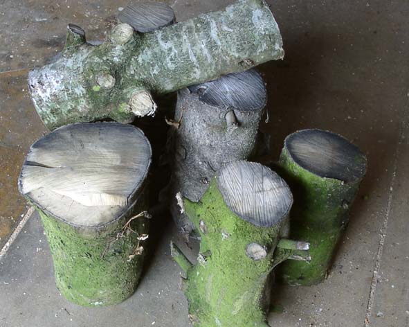

Re:Houx echauffé 04 Aoû 2010 21:15 #29161
Bonsoir Gégé
belle essence le houx et la fatalité est que je viens d'en récupérer quelques morceaux.
il ne me reste plus qu'a attendre qu'il séche
Re:Houx echauffé 05 Aoû 2010 09:09 #29170
  • Gégé
  • Portrait de Gégé
  • Messages : 1653
Quels beaux rondins ! L'ennui c'est que malgré les précautions pour les fentes il travaille quand meme. je les ai tourné avec les défauts et quelques semaines apres j'ai taillé dans des chutes en appareillant les bois des sifflets bien ajustes et collés dans les fentes ça n'a jamais bougé j'applique cette methode pour d'autres essences

Bonjour Gégé , tu arrives a boucher les fentes malgré que souvent elles ne sont pas bien droites ? Peux tu nous montrer comment tu agis ; . Grâce à ton astuce , j'ai pu conserver un joli morceau de cade en remplissant une fente; bien mise à l'équerre ,puis j'ai fait un carrelet du même bois et collé ; j'essayerai de faire une photo avant et après , si mon collage a été bien fait :laugh:

Bonjour Alain
Suivant la forme de la fente j'ajuste le flipeau au lapidaire,au ciseau,et beaucoup avec le couteau ça prend du temps.un peu comme quand on bouche un trou pour faire un faux noeud
J'évite la pate à bois !!
Je vais essayer de faire une photo en gros plan sur une retouche
