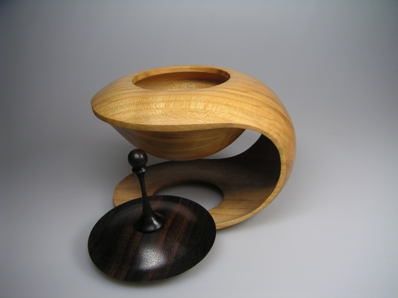

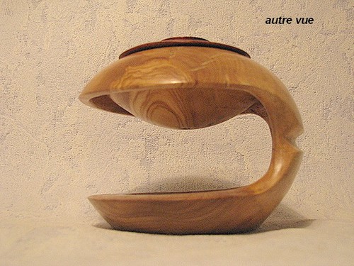

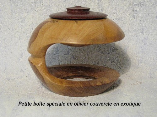

bonsoir , une petite boîte en olivier , couvercle en padouk , copiée sur un site étranger , mais lequel ??? je l'avais mis de côté cela fait pas mal de temps ....

Re:Une petite boîte vue sur un site étranger , 31 Juil 2010 21:54 #28997
non vraiment pas facile , surtout quand tu ouvre la sphère à 90° au petit grain d'orge de 3mm , tu serres les fesses jusqu'à la fin :laugh:

Salut Alain,
C'est pas le site que tu nous avais
communiqué il y a déja un moment ?
Une réalisation qui ne doit pas être Facile
surtout le dessous de la coupe.

bonsoir
tres jolie boite
j'ai vu la meme sur le site de JO WINTER
a+
david

Re:Une petite boîte vue sur un site étranger , 01 Aoû 2010 10:33 #29017
Exact c'est bien lui ;) , il fait vraiment de belles réalisations ; beaucoup de sciage ponçage ; je pense qu'il doit y avoir plusieurs façons " d'ouvrir " la sphère à 90° en désaxé ; je l'ai fait avec un grain d'orge de 3mm , mais dur dur ! :woohoo: .
Il faudrait essayer à partir d'un cube , de scier à la scie cloche sur deux faces opposées au diamètre voulue et à une profondeur calculée et surtout les décaler par rapport au centre( tout cela d'après un plan ) faire les deux prise opposées ,tourner la sphère , ensuite la creuser, normalement l'on devrait tomber sur les sciages ? a essayer ?
Moi j'ai fait comme ceci ;) ;)
:http://picasaweb.google.com/alain.marquier/TournageSpecial?feat=directlink

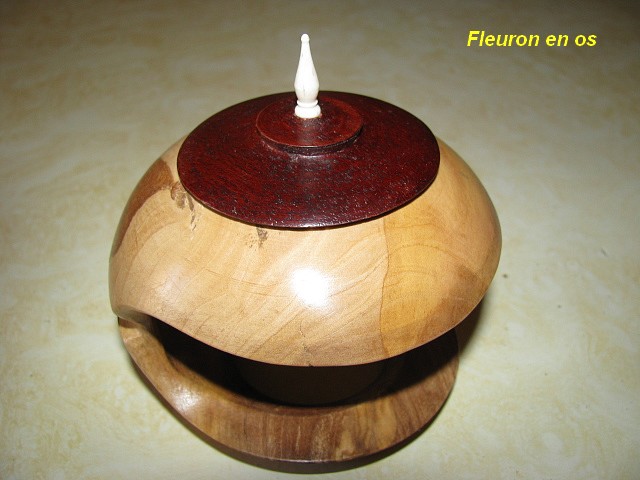

Re:Une petite boîte vue sur un site étranger , 04 Aoû 2010 10:16 #29135
La même avec un fleuron en os de boeuf ;)

Re:Une petite boîte vue sur un site étranger , 04 Aoû 2010 20:40 #29158
Bernard , qui ne tente rien n'a rien ? si tu casses , tu recommences , c'est pas grave ....je vais essayer de trouver une méthode plus simple pour creuser l'intérieur en désaxé , dès que je trouve un moment ;) :laugh:

Re:Une petite boîte vue sur un site étranger , 04 Aoû 2010 22:18 #29164
Merci à vous tous ; mais pour le résultat oui peut-être assez bien je dirais , encore assez loin de l'original ; il manque du diamètre , il faut le faire moins " boule " que le mien , c'est plus agréable à l'oeil
