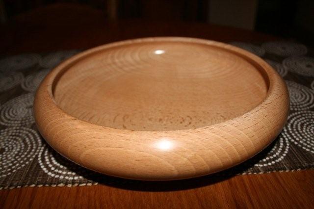

Et une coupe en hêtre
Dommage que les insectes aiment le hêtre. :angry:

Joli travail Bernard , belle définition ;)

Superbe coupe. Belle finition.
Robert
Re:coupe en hêtre 14 Juil 2010 14:05 #28569
Bernard,ta coupe est très belle ,tu aurais
pû faire revenir les bords davantage sur
l'interieur,c'est juste une suggestion,
belles finitions, attention aux traces de gouge.
à + fm29

jolie coupe et personnellement,j'aime
bien la forme.
bravo
patrick

Merci pour vos remarques et vos conseils.
Pour les traces de gouge, il est vrai que j'ai un peu de mal à finir l'intérieur de mes pièces.
D'ou l'intérêt de suivre un stage.
Mais à La Réunion il n'y a pas beaucoup d'occasion.
Je persiste avec l'aide de mes livres jusqu'à ce jour ou je pourrais y participer.
Bon tournage à tous

Bonsoir Bernard,
Pour tes traces de gouge ,il faut que tu t'applique ,
que tu laisse le moins possible de marque quand tu termine ta pièce
de manière à utiliser peu d'abrasif,surtout ne pas appuyer sur ton
abrasif et ne pas prendre du trop gros,commencer avec du 120 par exemple
pour finir au 180 voir 240.
Quelques fois,il vaut mieux finir tour arrêté dans le sens du fil du bois.
Voila,j'espère que ces quelques lignes contribueront à t'aider.
bon copeaux

François tu as oublié une chose très importante , l'huile de coude ... :laugh: :laugh: :laugh:

Merci pour tes conseils
Je manque de pratique, ne tournant qu'occasionnellement.
je démarre mon ponçage au 120 et vais jusqu'au 400.
Les marques qui restent semble être des arrachages en contrefil.
On ne sent plus rien sous les doigts mais dés que je mets le fondur ça ressort.
Je suis en congé et entre les travaux dans la maison et un peu de repos pour évacuer le stress du boulot, je tournerais 2 pièces que l'on m'a demandé.

Bonjour Bernard,
C'est déja bien de faire tout ce que tu fais.
Tu parle de stress au boulot,ça ne devrait pas
exister dans pays aussi beau que le tiens!!!
Pour tes marques de contrefil,essaie de les poncer
dans l'autre sens tour arrêté,ça devrait s'aténuer.

J'aime beaucoup la forme !

Bonsoir FM
Il faudrait juste ne pas travailler dans une entreprise connu pour sa gestion par le stress.
Autrement il et vrai que sorti du boulot on est dans un cadre trés agréable et la plage est là.
Pour les marques je crois n'avoir pas respecté les sens du fil et le racloir a un peu mordu.
Aprés il faut un sacré ponçage pour le rattraper et de l'huile de coude (n'est-ce pas).
Pas évident quand il ne reste que 6mm de parois.

Bernard , 6 mm , mais tu peux en faire une seconde :laugh: :laugh: :laugh: :laugh: :laugh:

6 mm, pour toi c'est possible de descendre encore, c'est facile dit par Alain.
milko
Re:coupe en hêtre 20 Juil 2010 22:13 #28739
Non c'est très bien 6mm,il faut laisser de
la matière.
